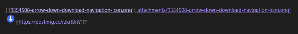

    craycoltd
    Большое спасибо тем, кто поделился советами, особенно greeple.
    Просто в анонсе 1.8.0  первой строкой было «New command "Download attachments for current file" downloads all externally embedded images and replaces the external links with internal embeds.».
    Это позволит без всяких «костылей /plugins» сохранять в локальное хранилище.
    Мы дождались, доступна Версия 1.8.3 – сейчас буду проверять наличие и работу команды Download.
    Всего записей: 604 | Зарегистр. 19-05-2003 | Отправлено: 04:58 31-01-2025 | Исправлено: craycoltd, 05:00 31-01-2025
    craycoltd
    да, команда работает скачиваются в папку _attachments, и в документе ссылки заменяются на локальные, ну например картинки заменяются, но ссылка внешняя в интернете остаётся https://8.i.getapic.me/hxbi.png
    только команда не переведена пока, поэтому в поиске так на англ и искать её
    Всего записей: 7761 | Зарегистр. 11-02-2020 | Отправлено: 12:29 31-01-2025 | Исправлено: greeple, 12:33 31-01-2025
