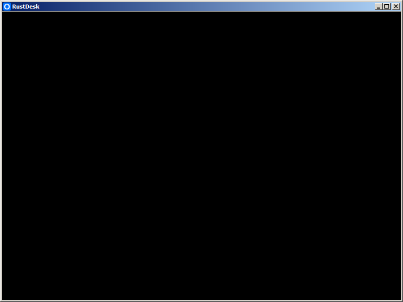

rustdesk-1.2.0-x86_64-pc-windows-msvc.exe
2) При запуске файла
просто и без мозгов черное окно
https://i.postimg.cc/15WLjfgv/image.png
Это нормальное или нет явление?
