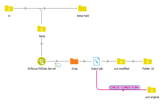

У одного из наших коллег возник вопрос:
Есть flow, подается входящий файл, с ним совершаются внутри флоу некие манипуляции, если они завершаются успешно, надо в одну папку отправить модифицированный файл, а в другую - оригинальный. Как это сделать?
Тут есть нюанс: если мы в Switch из одной папки сделаем 2 исходящих соединения, то Switch отправит файлы по обоим направлениям, но при этом у каждого из них будет свой уникальный JobID. То есть направить оригинал по своему пути, поставить с помощью Hold job в ожидание и мониторить с помощью script expression промежуточную папку, в которой должен будет пройти модифицируемый файл, не получится - чтобы это работало, надо знать unique job prefix модифицируемой работы.
Есть как минимум 2 варианта (можно и больше придумать, наверняка), как это сделать:
1) С помощью Hold job + script expression мониторить не промежуточную, а конечную папку flow, потому что когда файл кладется в конечную папку, Switch убирает unique job prefix, оставляя оригинальное имя файла.
2) Можно использовать модуль Inject job. Само flow на картинке, пример по ссылке.
Логика такая - оригинальный файл отправляется по 2 путям, по первому он попадает в папку-репозиторий (конечную на этом пути, потому unique job prefix убирается), по второму - отправляется на модификации. Как только модификации заканчиваются, файл проходит через модуль Inject job и отправляется по flow дальше. Но само прохождение данного модуля служит триггером: Inject job считывает оригинальное имя проходящего файла, ищет его в папке-репозитории и отправляет по второму исходящему пути.

astranavt
yura5653435
Второй вариант с inject job разве не то, что нужно? оригинальный файл попадает в псевдо-конечную папку (которая по сути заменяет hold-элемент), из неё он достается inject job и заново добавляется в flow. Может есть условия, о которых мне не известно?
Если они есть, то тогда файл надо отправлять двумя разными путями, создавая копию не стрелочками-коннекторами, а скриптом с помощью job.createChild() или job.createJob(). Логика должна быть такая: один входящий файл приходит в Script Element. Скрипт создает новую работу одним из вышеперечисленных методов. У любой из работ можно считать id с помощью метода job.getId() и записать его в private data другой работы, а затем отправить каждую из них по своему пути. Дальше, когда одна из работ дойдет до модуля hold job, можно использовать взятый из private data id другой работы+[Job.Name] для поиска в какой-то папке.
Но на мой взгляд - это оверкилл для такой простой задачи. Если, опять же, нет каких-то мне неизвестных на данный момент подводных камней.
