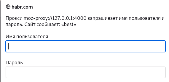

mleo
jasonliull
> http/ssl 127.0.0.1:4000
FF требует login/pass
я пробую настраивать в linux )))
Всего записей: 7993 | Зарегистр. 19-05-2004 | Отправлено: 17:36 28-02-2024

Так работает
[https]
client = yes
accept = 127.0.0.1:4000
#connect = 77.111.244.26:443
#;connect = 77.111.244.67:443
connect = fr.epicbrowser.net:8888
;connect = sg.epicbrowser.net:8888
Всего записей: 7993 | Зарегистр. 19-05-2004 | Отправлено: 17:52 28-02-2024
