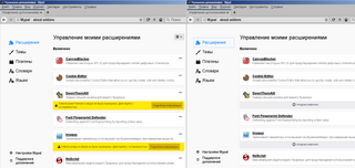

RetroRocket
Немного исправил для себя omni.ja, изменив предупреждения о неподписанных расширениях с "warning" на "information", :
omni.ja\chrome\toolkit\content\mozapps\extensions\aboutaddons.js
//      linkText: getString("unsigned.link"),
//      linkUrl: SUPPORT_URL + "unsigned-addons",
//      message: formatString("unsigned", [name, appName]),
//      type: "warning",
      message: "Unsigned extension.",
      type: "information",
Это для варианта интерфейса extensions.htmlaboutaddons.enabled=true.
