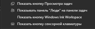

ziken
Можно ли это убрать из меню панели задач?
Всего записей: 697 | Зарегистр. 04-02-2017 | Отправлено: 01:47 16-08-2025
MaraGame24
ziken
У меня этого нет на Windows 11, по скольку установлена "StartAllBack" (через её настройки убирается все)...
Получается что то вроде этого...У меня выведено только то что мне надо...
Всего записей: 2965 | Зарегистр. 25-11-2023 | Отправлено: 09:25 16-08-2025 | Исправлено: MaraGame24, 09:42 16-08-2025
