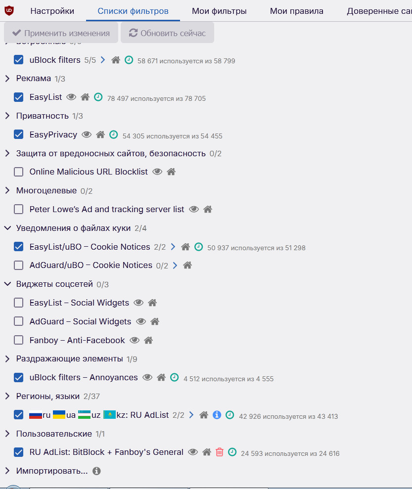

falcon1598
Я использую конфигурацию из шапки темы.
Но в этой конфигурации нет фильтров Counters и BitBlock.
Так они нужны или нет? Если да, то почему их не включить в список обязательных?
https://i125.fastpic.org/big/2025/0905/ab/a943c586196a1563f811d739c844f6ab.jpg
Всего записей: 562 | Зарегистр. 07-02-2017 | Отправлено: 08:35 05-09-2025
syndicate3
falcon1598
Как их нету, если на вашем же скриншоте видно что у вас подключены подписки Counters и bitblock
Всего записей: 3318 | Зарегистр. 19-11-2017 | Отправлено: 09:02 05-09-2025

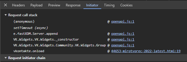

Привет, можете помочь?
когда открываешь сайт rezka.ag или их зеркала, то подгружается ещё vk https://a.i.getapic.me/n6i2.png раньше внизу комментарии в вк были, сейчас нет, а подгружает что-то, можно сделать так чтобы не подгружалось?
в devtools на вкладке network подгружается https://vk.com/widget_community.php?app=4878552&widt.... инициатор https://a.i.getapic.me/n6i6.png
функция на странице вроде вот эта
Чтобы воспроизвести проблему и найти решение, нужна точная ссылка на страницу, скопированная из адресной строки
https://rezka.ag/
и конфигурация, при использовании которой эта проблема наблюдается.
любая конфигурация, по моему нормальный вопрос, понятный, не связано это с адблоками же, там этого в фильтрах же нет?
браузер? любой, допустим хром, или пускай будет ungoogled 136.0.7103.97, что ещё надо в конфигурации написать? расширения, любые могут быть могут не быть
просто чистый хром без всего, или юблок с руадлист, не важно, это же не вопрос про адлист
Всего записей: 7761 | Зарегистр. 11-02-2020 | Отправлено: 13:16 07-09-2025 | Исправлено: greeple, 19:58 07-09-2025
dimisa
RU AdList
C помощью функции редактирования, добавьте пожалуйста в ваше сообщение информацию, предусмотренную правилами топика. Это единственный способ рассмотреть проблему. Не надо плодить новых сообщений, удалите их. Социальные виджеты блокируются целевыми фильтрами, тем же BitBlock, что входит в число рекомендуемых.

dimisa
пускай будет ungoogled 136.0.7103.97, uBlock Origin 1.65.0 списки всё в дефолте, как когда устанавливаешь расширение
и с расширениями и блокировщиками это не связано же, ну разве что для чего правило написать
для юблока оригин как фильтр добавить?
что именно нужно проверить.
сайт, ссылку дал, что он подгружает тоже
ладно, можешьте не писать
||vk.com/js/api/openapi.js$script,domain=rezka.ag
||vk.com/widget_community.php$subdocument,domain=rezka.ag
dimisa
чтобы не плодили сообщений, надо было сразу ответить нормально, написали бы что есть в каком-то фильтре или дали бы фильтр по вопросу, ничего больше не надо было бы писать
а так, раз ответили, значит решили помочь, так зачем выводить на сообщения за которые потом будете просить их удалить? вы ещё вроде как уходили с форума оказывается в предыдущей теме, так зачем отвечать если не хотите помочь? просто по выводить пользователей на слова типа тыканья, чтобы потом писать что тут у вас правила?
раз в личку написали мне, могли бы там и помочь тогда, и никакие правила бы не нарушились
Всего записей: 7761 | Зарегистр. 11-02-2020 | Отправлено: 20:46 07-09-2025 | Исправлено: greeple, 21:00 07-09-2025
