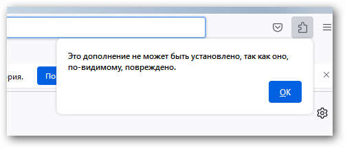

bomzz
ставлю 115 мазилу со своим профилем через -P, захожу сюда https://addons.mozilla.org/ru/firefox/addon/foxyproxy-standard/versions/ написано что
Версия 8.10
Выпущено 26 янв. 2025 г. — 203,3 КБ
Работает с firefox 93.0 и выше, android 113.0 и выше
пытаюсь ставить пишет повреждено приложение, и так на все что выше и ниже. скачиваю файлом тоже самое. что не так с этой 115.

v8.10 на 115ESR устанавливается (установить дополнение из файла). У вас локальная проблема.

Вам антиподписячка нужна в файл config.js
для 116

bomzz
Yankell
нажал отредактировать на сообщение, скопировал текст, пропустил три закомментированные линии.
// skip 1st line
// signing bypass by Dumby from forum.mozilla-russia.org
вставил в 65001 без бом тестовый документ. скачал 116.0.3 из шапки. распаковал. config.js видимо появится в профиле, добавить тест скрипта в него или такого файла не будет его создать? и куда положить?
такой файл сам не создался. куда его положить?
Location: Must be placed in the main Firefox installation directory, not the defaults/pref subdirectory. It must also start with a comment line ( // ).
возвращаю третью линию.
поместил в папку с мазилой C:\Program Files\Mozilla Firefox 116.0.3
foxyproxy_standard-8.10.xpi
Всего записей: 3740 | Зарегистр. 29-03-2016 | Отправлено: 12:08 09-02-2026 | Исправлено: bomzz, 12:20 09-02-2026
config.js нужно создать самому или скачать готовый, он должен лежать не в профиле, а рядом с мазила.экзе.

bomzz
да я так и сделал. откуда можно скачать чтоб исключить ошибки? третью закомментированную линию я вернул на место, первую удалил
уже вижу что ошибка копирования через форум, тут вместо табов какие то B
сделал замену
