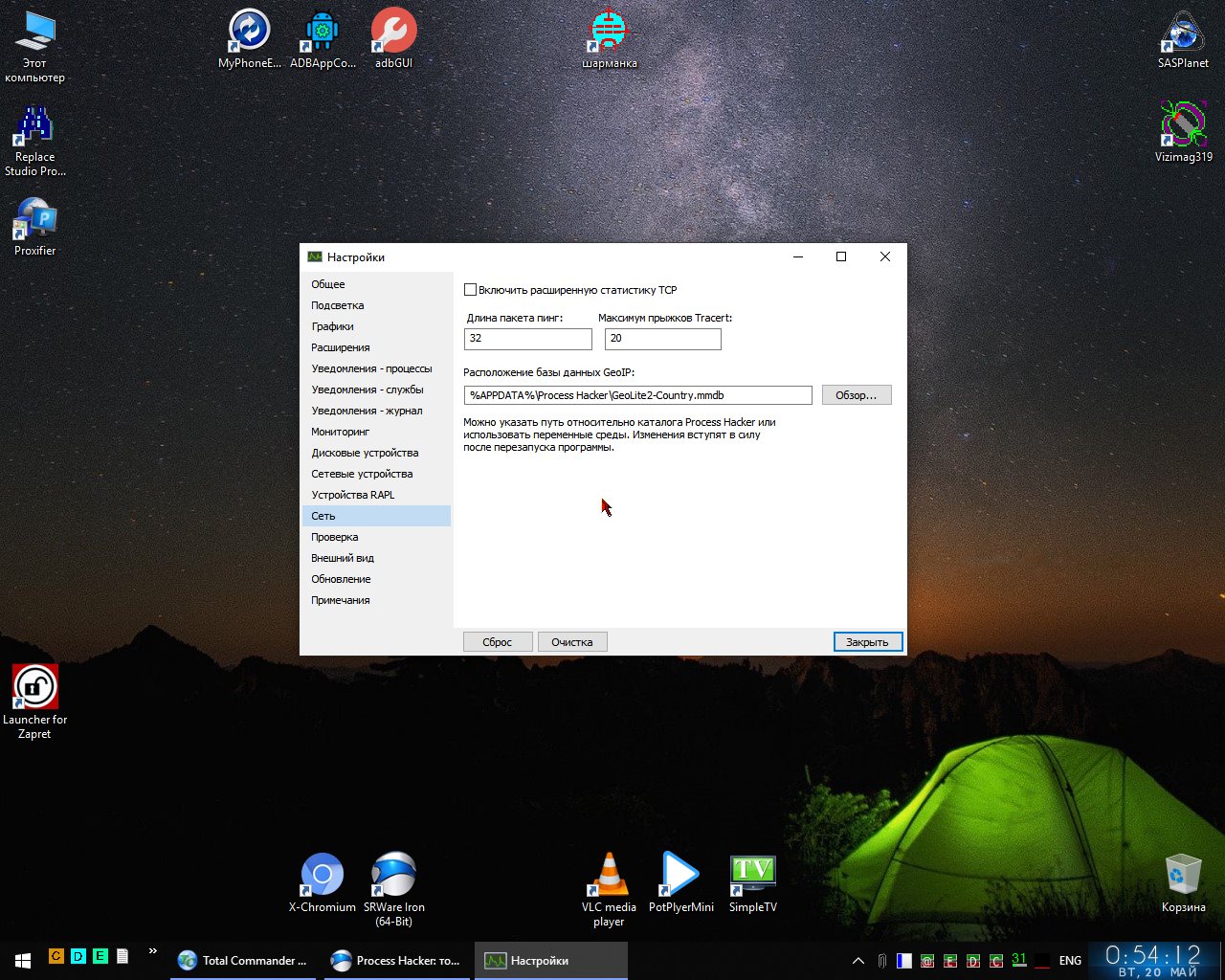

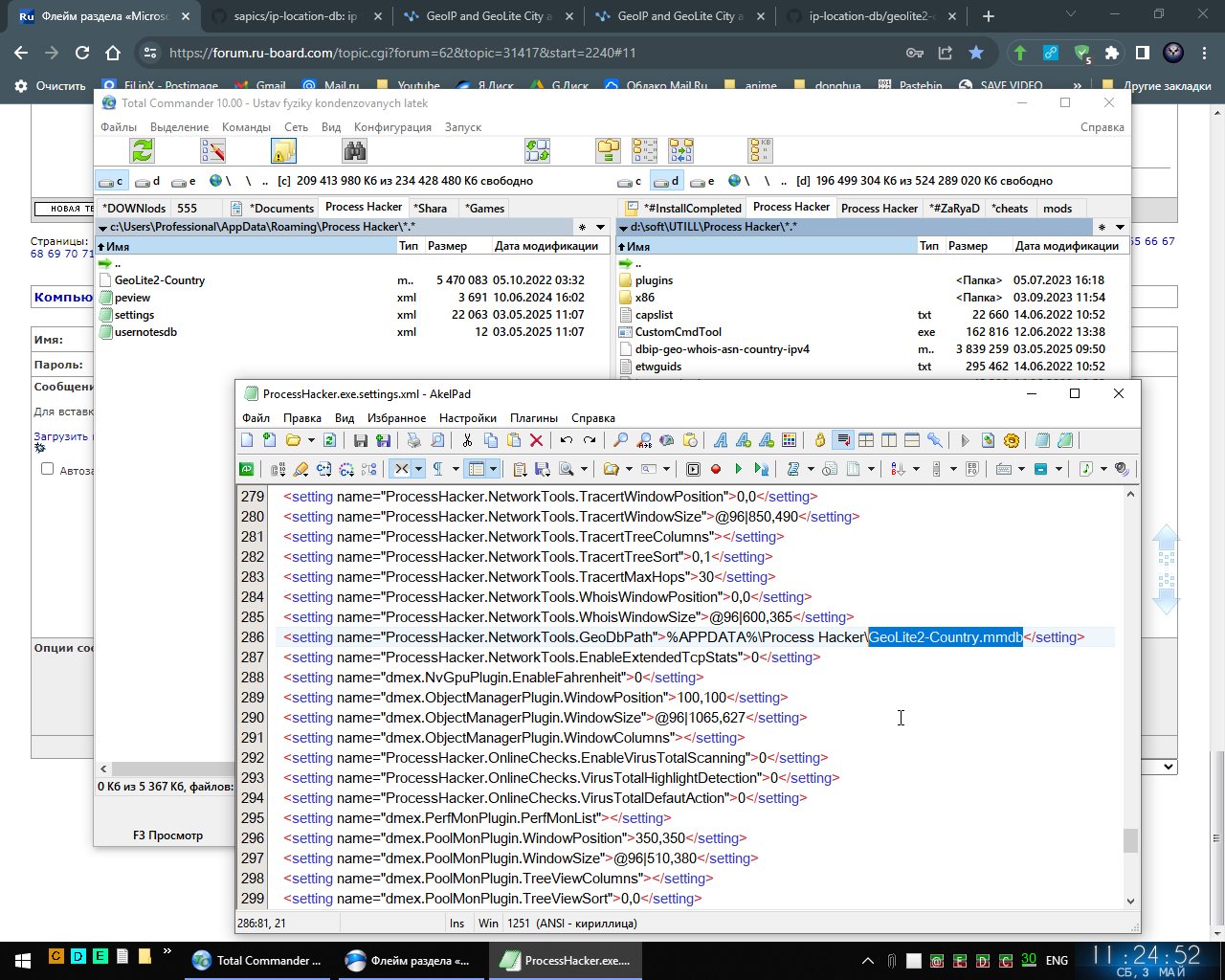

    Antonij72
    если PH инсталлирован, то в файле  settings.xml
    а если портабля, то в  ProcessHacker.exe.settings.xml
     ищи строку содержащую  GeoDbPath  и прописывай свой абсолютный иль относительный путь до файла базы  -  https://a.i.getapic.me/lkrl.jpeg
    либо в настройках PH, в пункте Сеть  -  https://a.i.getapic.me/lnq4.jpeg
    по крайней мере у меня так в  3.0.8901.4374-RU

    wrxj
    Так эти настройки для как раз обратного: скрывать с таскбара.
    Имею ввиду чтобы СИ прятался справа внизу когда включено Hide when Minimized/Closed.
    Включен Hide when Minimized, нажимаю свернуть и СИ просто сворачиватся на таскбар а не в панель скрытых значков справа.
    Включаешь hide when closed - system informer просто закрывается а не сворачивается. Версия 3.2.25011.2103
    А это просто бред, подкладываешь базу и все работает.
    Каким образом? Ложу mmdb файл в корневую директорию СИ т.к. у меня портабл - в программе все равно пишет что базы не найдены. Или maxmind mmdb отсюда не работают?
    https://github.com/sapics/ip-location-db
    Если отсюда нельзя, есть альтернативные ссылки без СМС и регистрации на ММ?
    Всего записей: 48 | Зарегистр. 08-11-2013 | Отправлено: 19:11 01-07-2025 | Исправлено: wrxj, 19:14 01-07-2025
    wrxj
    В трее он тоже есть, но спрятан под стрелочкой, вытащи его. mmdb тоже работает.

    wrxj
    Дак в том то и дело что нет ничего в трее
    Ощущение что опции Hide When XYZ просто не работают. Ну опять же может это Windows 11 что-то чудит с последним апдейтом. У других программ проблем нет - Дискорд, Steam и т.д. нормально в трее сидят. Даже древний портабл AIMP не обновляемый с 2021 года тоже прячется в трей нормально если включить это в настройках.
    mmdb тоже работает
    С этого гитхаба? У меня не работает.
    upd: в общем скачал последний билд Process Hacker 3.0.4953 и все работает там, в трей нормально сворачивается. Хз что не так с System Informer на моей системе.
    Всего записей: 48 | Зарегистр. 08-11-2013 | Отправлено: 19:58 01-07-2025 | Исправлено: wrxj, 20:10 01-07-2025
