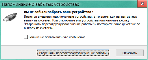

USB SR показывает на Windows 10 оповещение о неотключенных флешках, при этом выключение приостанавливается.
Это окно может перекрываться системным экраном выключения тоже с предупреждением о неизвлеченных флешках, но предупреждение уже от Windows/
