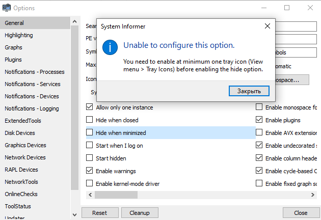

    wrxj
    Pasha_ZZZ
    У меня не было ничего, мб глюк портабл версии, хз.
    Всего записей: 48 | Зарегистр. 08-11-2013 | Отправлено: 13:05 03-07-2025
    Pasha_ZZZ
    wrxj
    1. Скачиваем самый свежий SI (в ZIP).
    2. Распаковываем.
    3. Рядом кладем пустой файл настроек.
    4. Запускаем.
    5. Заходим в Options и выбираем любой из этих 2 Hide:
    Всего записей: 13440 | Зарегистр. 11-03-2002 | Отправлено: 13:17 03-07-2025
    wrxj
    Pasha_ZZZ
    Качал systeminformer-3.2.25011-release-bin.zip с https://github.com/winsiderss/systeminformer
    Опции hide when включались/выключались без всяких окон и предупреждений.
    Но пустой файл настроек предварительно не создавал. Кстати полез потом в xml файл глянуть что там вдруг там 0 стоял несмотря на галочку в интерфейсе, например так:
    name="HideOnMinimize">0</setting><setting name="HideOtherUserProcesses">0</setting><setting
    Там тоже корректно "1" был.
    Всего записей: 48 | Зарегистр. 08-11-2013 | Отправлено: 15:36 04-07-2025
    Pasha_ZZZ
    wrxj
    Если рядом нет файла настроек - то это уже не портабля. Она работает с AppData, и настройки сохраняет/берет оттуда. Возможно там уже что-то было
    Всего записей: 13440 | Зарегистр. 11-03-2002 | Отправлено: 08:30 05-07-2025

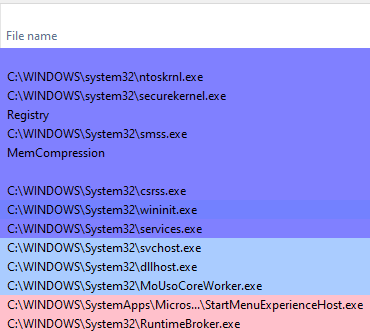

    AlexPORTrb
    Добавил отображение столбца с путем к запущенному файлу, но там вместо привычного в начале "C:\..." (т.е. буквы диска) длинное линуксоподобное обозначение от диска до раздела - занимает много места. Как вернуть "обычное" отображение? Чет не нашел такой опции в настройках.
    Всего записей: 294 | Зарегистр. 22-02-2010 | Отправлено: 08:09 05-11-2025
