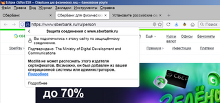

Народ, вы чего? Как вы ставите сертификаты то? Специально ещё раз перепроверил на r3dfox 128.4 ESR.
Нужно по ссылке https://www.gosuslugi.ru/crt скачать на диск два файла "russian_trusted_sub_ca.cer" и "russian_trusted_root_ca.cer".
Потом в браузере открыть about:preferences#privacy, зайти в Управление сертификатами - Центры сертификации - нажать Импортировать и выбрать два скаченных файла.
Не забудьте при импорте поставить галку "Этот сертификат может служить для идентификации вебсайтов"!
В списке сертификатов браузера появится подраздел "The Ministry of Digital Development and Communications" с двумя сертификатами: "Russian Trusted Root CA" и "Russian Trusted Sub CA". Как на скриншоте ниже.
Всё. После этого у меня сбербанк открывается нормально, никаких заглушек нет, в свойствах соединения видно, что  используются сертификаты Минцифры.

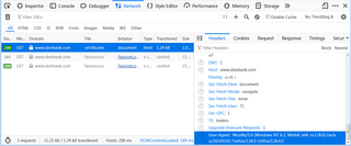

Поразбирался немного с сертификатами в r3dfox с "грязными" и чистым профилями.
По умолчанию, r3dfox в Win7 отдаёт сайтам свой юзерагент как "Mozilla/5.0 (Windows NT 6.1; Win64; x64; rv:128.0) Gecko/20100101 Firefox/128.0 r3dfox/128.4.0", что видно в Network Monitor:
В этом случае, сайт сбербанка выдаёт заглушку даже при наличии установленных сертификатов Минцифры.

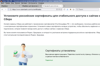

Нужно изменить дефолтный юзерагент r3dfox на стандартный от Firefox ESR 128:
- создать в about:config строковый параметр general.useragent.override и присвоить ему значение
- перезапустить браузер
После этого ссылка https://www.sberbank.com/ru/certificates открывается нормально - "Сертификаты установлены".
