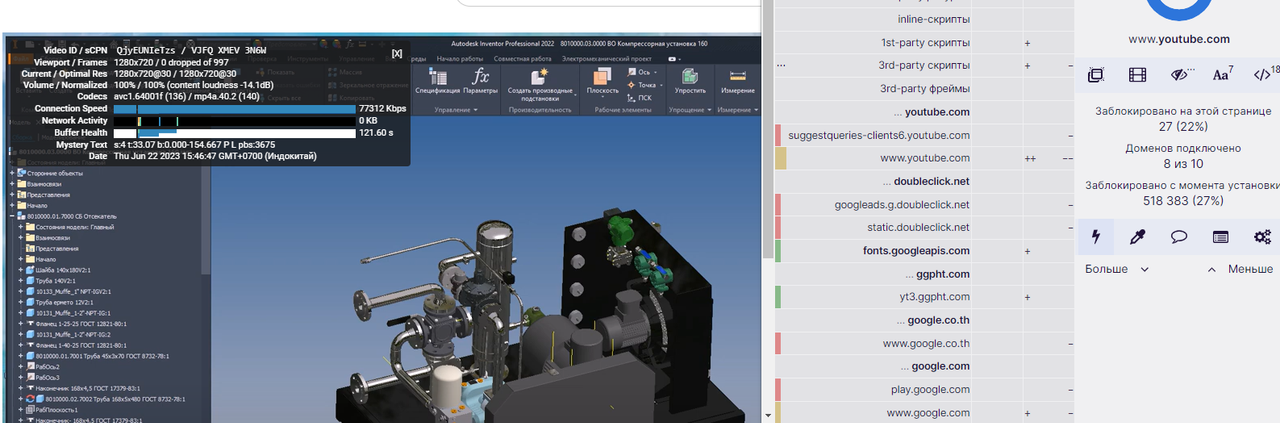

dimisa, как в uBO правильно СКРЫВАТЬ НЕНУЖНЫЕ ЭЛЕМЕНТЫ на страницах сайтов: молнией или пипеткой? https://i.postimg.cc/Rh7QbpWQ/1.png (если встречаю на крупных сайтах - стараюсь сообщать, но речь про мелкие узко-специализированные страницы, куда 5 чел. в мес. заходит - стараюсь не напрягать тебя такой ерундой)
