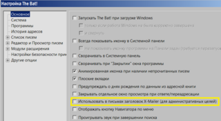

Приветствую, подскажите куда копать, Bat не отправляет почту (или не он). Суть такая, письмо у Бата стоит в отправленных, но по факту до адресата оно не приходит, хотя если зайти и оправить это же письмо с Web версии Zimbra, то все получается. Пробовал отключать антивирус (Каспер), результата 0
 20.06.2025, 11:23:54: SEND  - Подключение к SMTP-серверу хххххх через порт 465
 20.06.2025, 11:23:54: SEND  - Начинаю приветствие TLS
>20.06.2025, 11:23:54: SEND  - Свойства сертификата: 420000004668535E35, алгоритм: RSA (2048 бит), Действителен с: 19.12.2024 0:47:49, по: 18.12.2025 0:47:49, на хосты в кол-ве 4 шт.: *ххххххх.
>20.06.2025, 11:23:54: SEND  - Владелец: хххххх
>20.06.2025, 11:23:54: SEND  - Root: "AO Kaspersky Lab", "Kaspersky Anti-Virus Personal Root Certificate" Действителен с 20.06.2015 6:23:34 до 15.06.2035 6:23:34.
 20.06.2025, 11:23:54: SEND  - Приветствие TLS завершено
 20.06.2025, 11:23:54: SEND  - Соединение с SMTP сервером прошло удачно
 20.06.2025, 11:23:56: SEND  - Аутентификация (проверка имени пользователя и пароля)...
 20.06.2025, 11:23:56: SEND  - Отправка письма дляъъъъ.ru
<20.06.2025, 11:23:56: SEND  - Отправлено письмо для ххххх.ru (443 байт)

RetroRocket
andrei260
По фрагменту вашего лога сервер нормально принял письмо от Bat и не сообщил ни о каких ошибках.
Дальнейшие действия с письмом делает сервер.
1) посмотрите во входящих, нет ли писем с автоответами от этого сервера о причинах недоставки,
2) сравните служебные заголовки исходящих писем в Bat и Outlook (в Bat заголовки можно увидеть по кнопке F9),
3) найдите в настройках Bat галку, включающую в письмах заголовок X-Mailer, и снимите её, если она установлена.
Скриншот для примера -
Всего записей: 2983 | Зарегистр. 02-01-2018 | Отправлено: 10:02 23-06-2025
CaptainFlint
andrei260
Ещё можно в настройках ящика включить расширенное логирование SMTP-протокола, и там в дополнительном файле журнала можно будет посмотреть детальный отчёт обо всех служебных командах, отправляемых Батом, и ответах сервера. Можно попробовать там порыться, вдруг что-то попадётся, какой-нибудь нестандартный ответ сервера об ошибке, который Бат не понял и решил проигнорировать…
Всего записей: 5667 | Зарегистр. 11-11-2002 | Отправлено: 14:25 23-06-2025
