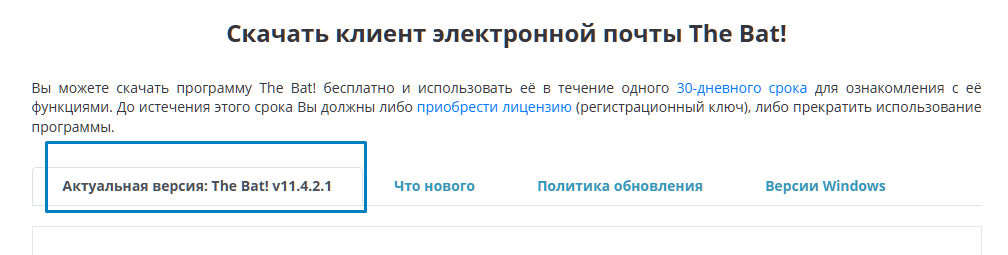

    The Bat! 11.4.3 Final
    Откуда 11.4.3? На старнице скачивания с офсайта:
    Всего записей: 47 | Зарегистр. 11-07-2007 | Отправлено: 16:28 12-08-2025
    DenPetrov
    Просто ещё не обновили. У них так постоянно.
    Всего записей: 10026 | Зарегистр. 14-04-2012 | Отправлено: 17:01 12-08-2025
