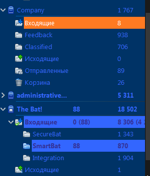

В этой статье на одном из скриншотов видно, что папки с непрочитанными письмами (в дереве папок) подсвечены другим цветом.
Вот часть этого скриншота, где видно, что имеются папки с непрочитанными письмами (со светло-голубым фоном):
Подскажите, как это сделать?
Интересует только изменение фона папок с непрочитанными письмами. Остальное у меня всё получилось.
The Bat! v11.4.3 x64

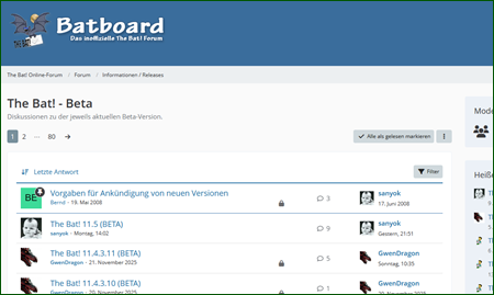

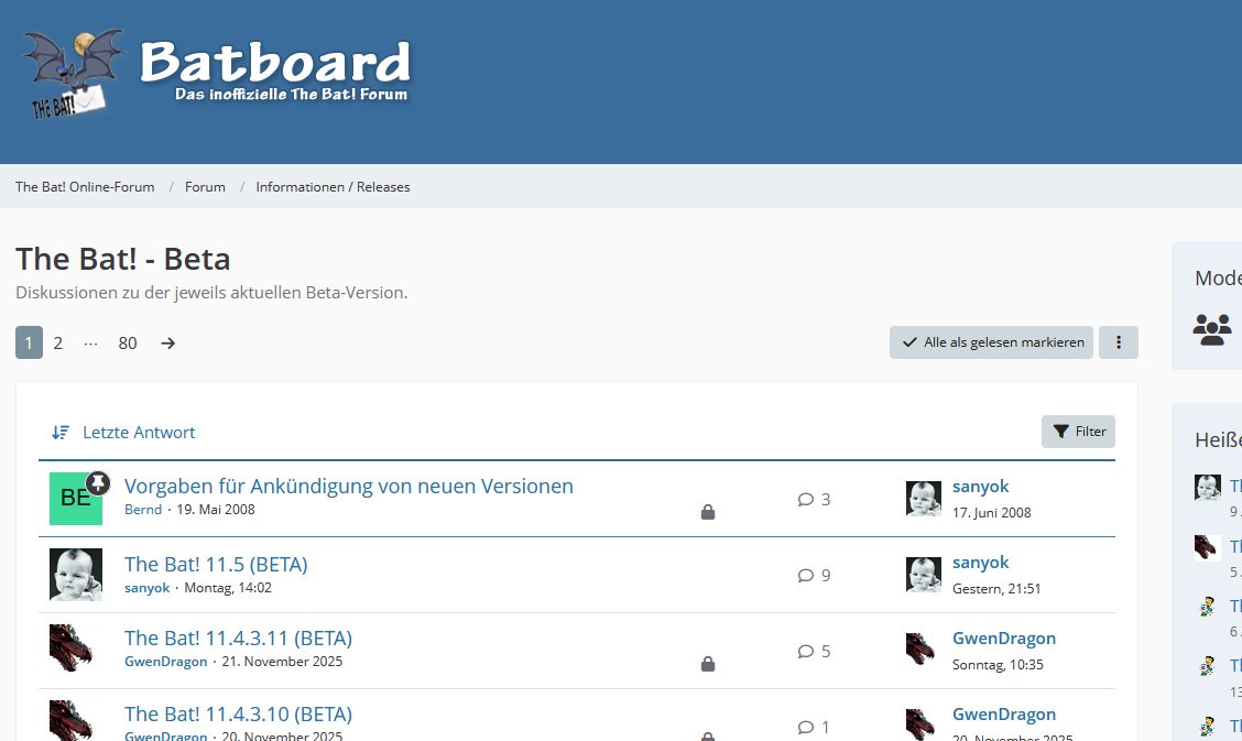

    здесь ещё инфо можно смотреть
    Это тема для Beta версий. Для релизов другая на том же форуме.
