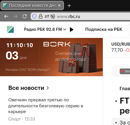

KismetT_v3
dimisa,
https://www.rbc.ru рекламный блок в правом верхнем углу. https://www.upload.ee/image/18931613/RBC.png

dimisa
RU AdList
KismetT_v3
С рбк уже было. Попробуйте перезапустить браузер.
О солиде и сбере сообщил автору целевого фильтра (EasyList/uBO – Cookie Notices).
Всего записей: 7263 | Зарегистр. 02-08-2016 | Отправлено: 13:37 28-12-2025
KismetT_v3
Помогло. Хотя каждый день при закрытии браузера у меня автоматом удаляются куки и кэш, да и перед сообщением обновил все подписки.
Благодарю.
Всего записей: 2593 | Зарегистр. 08-04-2016 | Отправлено: 15:21 28-12-2025

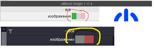

Vidocqq
Поскольку, как написано в одной из инструкций, на работу сабжа могут влиять такие расширения как NoScript, uMatrix (сам ими пользуюсь и убедился, что на некоторых сайтах для нормальной борьбы с рекламой их приходится октключать), не подскажете, если такая возможность есть, как в uBlock Origin можно управлять скриптами на странице наподобие uMatrix/NoScript ? В uBlock Origin есть натройка отключающая Скрипты, но если требуется разрешить определенный из списка, то ничего не выходит, чтобы заработало нужно разрешать все скрипты на странице.
Или может есть какое Расширение совместимое с uBlock Origin?
Истчо.. в прежних версиях для разрешения / запрета (по списку показываемому сабжем) было три цвета красный / серый / зеленый - сейчас остался только серый и красный - т.е. разрешить / блокировать?.. или как ?..
Бравзер FF 115.31.0esr. uBlock Origin1.68.0, настройки - вкл. первые 1-3 и Приватность все 4-е чекбокса, спрашиваю для всех открываемых страниц.
которые потребовали блокировки скриптов.
Все начинается с включения настройки "Отключить JavaScript". Если вкл. то для работы страницы нужно бывает разрешить только пару скриптов.
Вот здесь меня интересует как разрешить (управлять в uBlock) отдельно взятые скрипты (или запретить, как это делается например в uMatrix - кликом переключаешь в строке с зеленого на красный или наоборот).
И по поводу цветов: https://i126.fastpic.org/big/2025/1231/78/2cd75d9edce3a2c0295366205eb00678.png
Всего записей: 1111 | Зарегистр. 03-09-2007 | Отправлено: 12:26 31-12-2025 | Исправлено: Maz, 13:50 01-01-2026
dimisa
RU AdList
Vidocqq
uBlock Origin представляет собой гораздо более продвинутый и точный инструмент для работы со скриптами, нежели NoScript или uMatrix.
Не создавая новых сообщений, с помощью функции редактирования, добавьте пожалуйста в ваш пост информацию о настройках блокировщика в том виде, как это предусмотрено правилами топика.
Блокировка скриптов сама по себе не имеет никакого смысла. Без скриптов не будет нормально работать 99,99% современного веба. Никто не блокирует скрипты только потому, что они называются скриптами. Обычно за этим стоит желание избавится от какого-то определённого функционала на каком-то определённом сайте. А поскольку работа со скриптами может заключаться в совершенно разном воздействии: блокировка, переадресация, изменение пути, переопределении свойств, вырезании из исходного кода... для корректного ответа о том, как это делается в принципе, нужно знать о причине, и разобрать конкретный пример. Поэтому при редактировании поста опишите причину и укажите ссылку на целевую страницу.
Всего записей: 7263 | Зарегистр. 02-08-2016 | Отправлено: 12:58 31-12-2025 | Исправлено: dimisa, 14:13 01-01-2026
