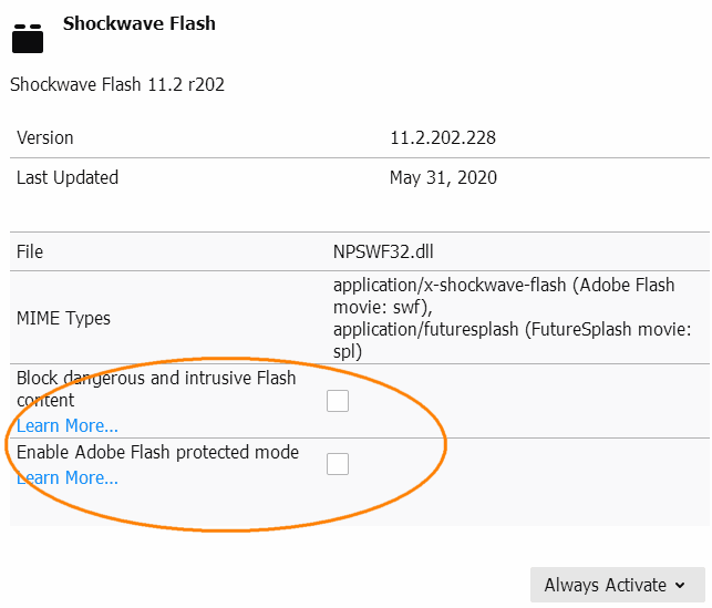

grey_rat
Kero1, в мультипроцессе необходимо вначале закрывать вкладку с плагином, и только потом сам браузер. Иначе plugin-container и соответственно зависящие от него процессы браузера будут висеть в диспетчере задач. Баг был  во всех FF52 - 84.Там у каждого плагина свои глюки могут быть в многопроцессе после закрытия браузера.
Всего записей: 1792 | Зарегистр. 20-01-2015 | Отправлено: 23:24 06-08-2024 | Исправлено: grey_rat, 23:29 06-08-2024
Kero1
grey_rat
не, такого нет, plugin-container.exe просто при кидании флешфайла на панель вкладок кратковременно запускается, потом закрывается но вкладка так и заблокирована остаётся. Возможно это потому что флеш 11.2.202.228
из вебархива уже удалили как минимум одну версию.
шас поставил NPSWF32_32_0_0_293.dll  NPSWF32_32_0_0_387.dll вызывает исключение и в однопроцессе и в мульти.
кстати в 68.14.4  исчезлло
Всего записей: 2915 | Зарегистр. 23-08-2011 | Отправлено: 23:36 06-08-2024 | Исправлено: Kero1, 23:50 06-08-2024
grey_rat
Kero1, старые версии флеша могут быть не совместимы с новыми настройками браузера. Там же было ещё такое
dom.ipc.plugins.asyncInit.enabled
Асинхронная инциализация плагинов. При включении true этой функции, запуск Flash плагина версий 23+ на веб-странице будет происходить немного быстрее. В MyPal её не видно, возможно спрятана.
dom.ipc.plugins.asyncdrawing.enabled
Асинхронная прорисовка объектов на веб-странице плагином Flash Player. Улучшенная стабильность и производительность работы этого плагина. Если вы устанавливали в браузер Flash Player от 23 версии или более новый, можете её включить true
dom.ipc.plugins.forcedirect.enabled
В XP не работает, ускорялка также для последних флешей с использованием DX10
И эти настройки раньше были так
plugins.favorfallback.mode — never
plugins.favorfallback.rules
У кого там была видеокарта HD3000 и вин7 *64 гляньте плиз, включится ли у вас вебрендер в MyPal через OpenGL 3.1 если переключить эти настройки
gfx.webrender.enabled - true
gfx.webrender.force-angle - false
Всего записей: 1792 | Зарегистр. 20-01-2015 | Отправлено: 10:29 07-08-2024 | Исправлено: grey_rat, 10:43 07-08-2024

grey_rat
zzz528 и Kero1, вы ж когда проверяете флеш учтите следующее:
1. Проигрываемый контент и файл шкурки самого плеера должны распологаться в пределах одного http домена, а не на домашнем компе.
Следовательно свои swf файлы со своего компа в флеш-плагине браузера вы никак не проиграете.
2. swf файл и старая версия флеш плагина могут быть не совместимы между собой, если swf файл был написан с помощью последних версий ActionScript https://ru.wikipedia.org/wiki/ActionScript
Тестите свои флеш плееры на .mp4 файлах, которые он умеет проигрывать.
Всего записей: 1792 | Зарегистр. 20-01-2015 | Отправлено: 21:40 07-08-2024
