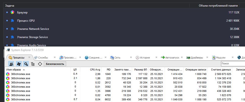

WatsonRus
а тут chrome://gpu/ у тебя чего кажет?
skia вкл/выкл?
еще у меня отключен WebGL / --disable-webgl
Всего записей: 8441 | Зарегистр. 19-10-2013 | Отправлено: 16:27 20-07-2022
WatsonRus
Skia у меня запрещен во флагах ввиду глюков с пропаданием текста на 7-ке.
Вместе с еще нескольким флагами.
WebGL не отключен.
chrome://gpu/
Для меня весь этот chrome://gpu темный лес.
Всего записей: 37866 | Зарегистр. 03-05-2004 | Отправлено: 16:38 20-07-2022
WatsonRus
один х на 1120 трешак с gpu, как не крути флаги
https://i.postimg.cc/FH13hRHK/newscreen21054109.jpg
Всего записей: 8441 | Зарегистр. 19-10-2013 | Отправлено: 20:41 20-07-2022
WatsonRus
На 1120 и не с gpu трешак. Достаточно взглянуть на встроенный менеджер задач.
Кстати, у вас в встроенном как раз все нормально.
Кроме GPU, естественно.
Всего записей: 37866 | Зарегистр. 03-05-2004 | Отправлено: 21:04 20-07-2022
таки да
гпу будет откл
не вижу смысла в нем и так все робит
и disable directwrite вроде нормально заработал, на 10-е правда
Всего записей: 8441 | Зарегистр. 19-10-2013 | Отправлено: 21:18 20-07-2022
WatsonRus
На 10-ке и не было проблем. Это в 7-ке DW "не той системы"...
А вот у меня во внутреннем ненормально на 1120. Минимум в 2-3 раза больше потребление памяти.
Как вот писали про другие хромоклоны 90*...
Напомню, и в 1070, и в 1120 один движок вплоть до под-билда. Думаю, что эту хрень наворотили при затыкании дырок.
Я потому и просю проверить 1110...
Всего записей: 37866 | Зарегистр. 03-05-2004 | Отправлено: 21:39 20-07-2022
