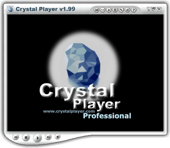

Crystal Player - видеопроигрыватель с расширенными возможностями и дружелюбным интерфейсом. Программа работает с ресурсами компьютера на низком уровне DirectX, потому превосходит по скорости многие известные плееры. Crystal Player работает с плейлистами, поддерживает внешние субтитры, имеет широкий набор видео фильтров, позволяет сдвигать звуковую дорожку, читает обрезанные avi-файлы. Программа имеет массу низкоуровневых настроек видео и аудио вывода (настройки оверлея, цветовых конверторов, билинейное масштабирование и др). Crystal Player реализует видео и аудио буферизацию, имеет несколько режимов борьбы с недостатком скорости на маломощных компьютерах. В отличие от огромного количества аналогичных программ, Crystal Player принципиально сам разбирает файлы и их рендерит. Пока это самый быстрый способ проигрывать видео и одновременно получать визуальные эффекты. Crystal Player - не просто оболочка. Crystal Player может и будет и частично уже имеет кучу наворотов и эффектов (аналогично Sasami и MPlayer>=7), но работает очень быстро. Crystal Player оптимизирован на скорость. Специально для этого он оптимизирован для Pentium 233MMX. На этой машине я могу смотреть почти все DivX файлы, так популярные в последнее время. Если у вас проблемы со скоростью, попробуйте Crystal Player, вероятно, тормоза вызваны не столько декодированием, сколько неоптимальной установкой оверлея и отсутствием буферизации. В итоге все плейеры, являющиеся простыми оболочками ActiveMovie - компонента наследуют данный глюк. Если у вас все дико тормозит, а в режиме 256 цветов перестает - именно наш случай. Кроме того, Crystal Player имеет встроенный AVI-Parser, благодаря чему умеет гибко пропускать кадры и проигрывать недокаченные AVI-шки. Мы пытаемся сочетать низкоуровневый доступ, дающий широкие возможности и высокоуровневый интерфейс. Crystal Player поддерживает XML-скины, дающие большие возможности по изменению внешнего вида программы.
