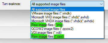

    ndch
    Sentinel
    Нельзя ли им передать пожелание про запуск без админских прав (когда это не требуется) ?
    И кстати, вызывает некоторое недоумение удалённые друг от друга два "RAW image"
    Они оба RAW. Неужели они при этом чем-то существенно разные ?
    зачем-то открывает веб-страницу.
    Статистика. софт бесплатный и для маркетинга требуется информация о том что используют пользователи.
    Я вообще не против статистики.
    Но вот конвертирую 6 дисков и при завершении каждого конвертирования открывает браузер.
    Неужели существенно новую статистику получите ?
    Всего записей: 7705 | Зарегистр. 31-08-2008 | Отправлено: 02:15 01-06-2025
    Sentinel
    1, админ права увы нужны. была некоторая проблема на Hyper-V. Решили сделать такой вот костыль что бы не было жалоб
    2. Raw.img это для конвертации Starwind девайсов. Обычный raw это для Proxmox
    3. По части статистики увы это требования маркетинга. с ними спорить бесполезно
    Всего записей: 1612 | Зарегистр. 08-03-2003 | Отправлено: 18:21 03-06-2025

    ndch
    Sentinel
    Эмммм...
    Объясните, пожалуйста, чтобы крестьянину стало понятно.
    И... Может быть его лучше назвать "Starwind что-то там", а не "Raw image file" ?
    "Обычный" - это аналог результата работы dd ?
    Блин-блинский, а я хотел его использовать в качестве "максимально тупого контейнера" .
    Или StarWind за забивание гвоздей микроскопом исключит меня из партии ?
    Всего записей: 7705 | Зарегистр. 31-08-2008 | Отправлено: 21:11 04-06-2025 | Исправлено: ndch, 23:46 04-06-2025
