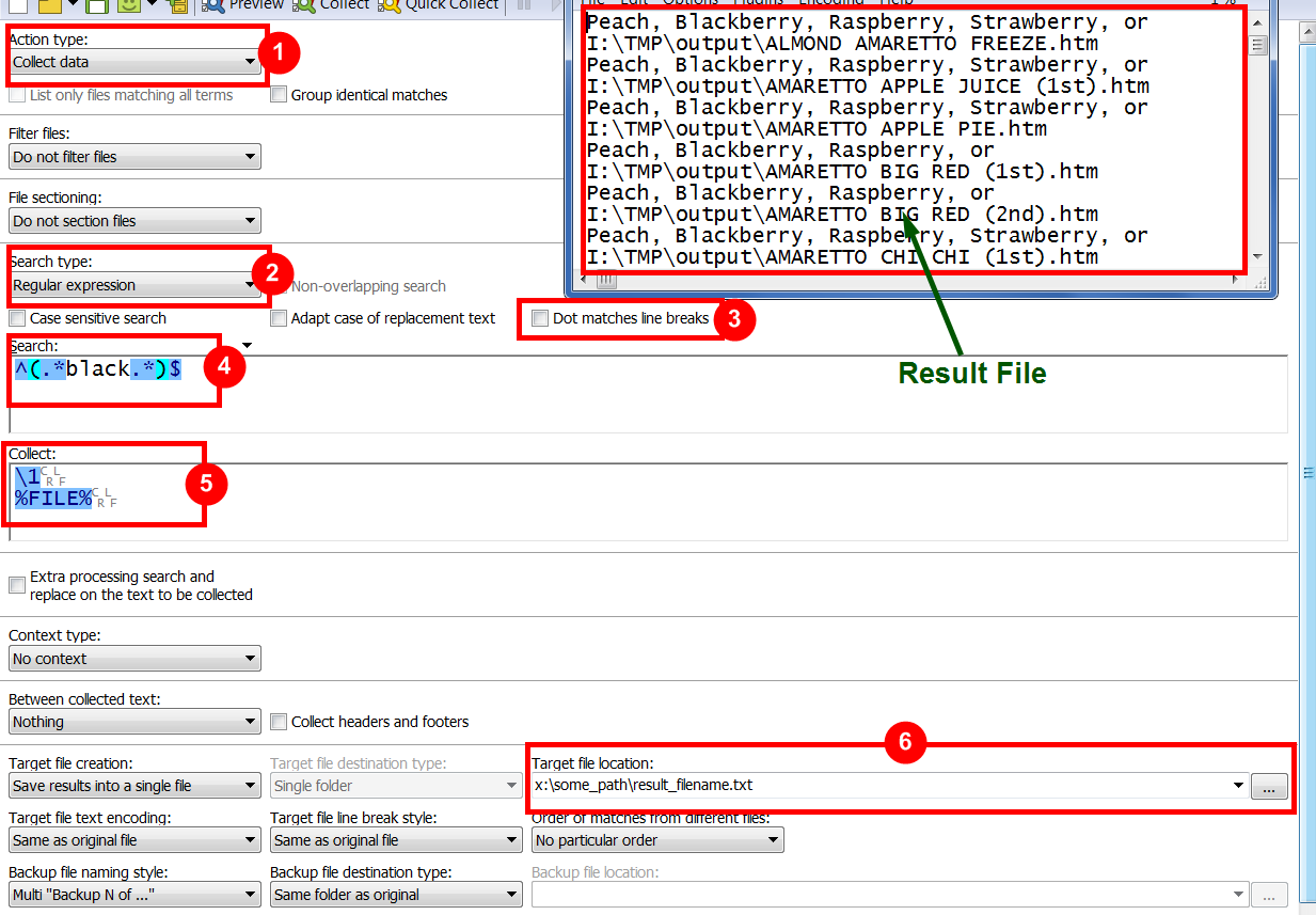

    krylov07
    Правильно ли я понял, что PowerGrep с такой задачей не справится?
    Вообще это странно, вполне себе естесственно. Ну еще пример:
    есть много файлов .txt. В них имеются строки, в которых содержится информации об объеме, т.е. внутри строки есть "VOLUME=". Интересует слово справа (или все строки, все равно) в одном выходном файле:
    строка VOLUME=xxx1 <filename1>
    строка VOLUME=xxx2 <filename2> ...
    Без вывода имени файла - нет проблем
    Всего записей: 176 | Зарегистр. 07-05-2007 | Отправлено: 08:05 23-04-2021
    los
    неправильно
    Всего записей: 8051 | Зарегистр. 08-09-2001 | Отправлено: 10:25 23-04-2021
    krylov07
    Большое спасибо, los, за ответ
    Но, как я уже писал в первом сообщении, хотелось бы для чайника.
    Если точнее, все в Results выставил, но получилось как всегда: в выходном файле - только сами строки, а какая строка какому исходному файлу принадлежит - непонятно. Если есть фозможность, был бы признателен за настройку всех опций, а не только опции в Results
    Всего записей: 176 | Зарегистр. 07-05-2007 | Отправлено: 11:02 23-04-2021
    los
    krylov07,
    все настройки стандартные, кроме отображения пути. Остальные настройки вы видите на картинке. Что именно у вас не так?
    Всего записей: 8051 | Зарегистр. 08-09-2001 | Отправлено: 11:42 23-04-2021

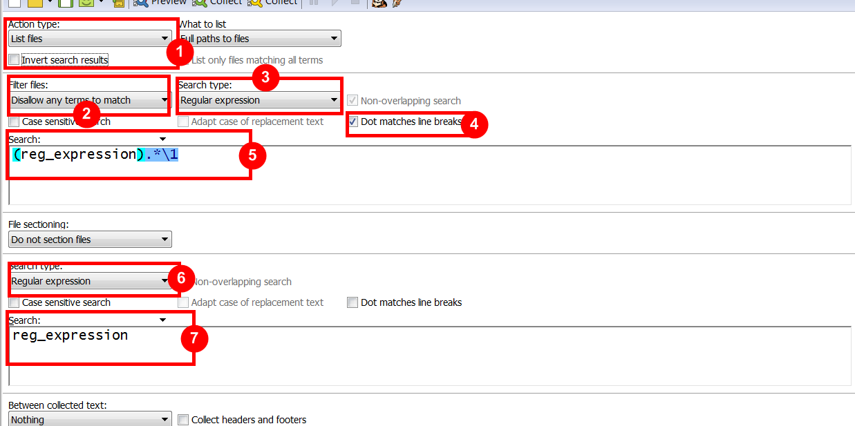

    Jonmey
    krylov07
    Есть много текстовых файлов.
    Найти строки, содержащие определенный набор символов (напр., слово "black", без кавычек).
    Надо в один тестовый файл вывести все строки с "black" и в каждой строке дописать имя файла (чтобы понять, откуда строка).
    D1D1D1D
    Как в PG отобразить файлы, в которых содержится одно соответствие запросу? То есть, чтобы файлы, в которых два и более соответствий запросу, игнорировались?
    Всего записей: 1407 | Зарегистр. 17-01-2011 | Отправлено: 20:57 13-08-2024 | Исправлено: Jonmey, 21:40 13-08-2024
