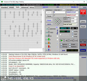

Уважаемые специалисты. На диске WD 3tb "Виктория" обнаружила бэд-секторы, расположенные сплошным массивом именно в конце диска.  К сожалению, эти битые секторы невозможно исправить "Викторией", включал и "Remap" и "Erase",все бесполезно. Форматирование на низком уровне, так-же, не помогает. Как изолировать этот массив битых секторов от остальной, "живой" части диска? Какой программой? И возможна ли такая "процедура" вообще?
Отключить ACHI, загрузить Windows x32, нажать PIO, нажать PCI-скан, выбрать канал с винтом.
Нажать EXT passport. Появится заполненное поле с реальным объёмом винта. Передвинуть ползунок на нужный новый объём, нажать HPA. Если не применилось (ошибка), то биос мутит сам с HPA (по стандарту, винту можно лишь однократно менять HPA до выключения питания). Нужно передернуть питание HDD и снова нажать HPA.
Делая "Викторию" 4.72 я обнаружил, что можно посылать команды HPA и через API, прямо из под работающей штатной системы. Но надо переделывать интерфейс (в API секция HPA закрыта панелью со списком винтов). Да и страшно - вдруг кто-то сдуру обкарнает свой системный винт по самые яйца
В любом случае, функционал API будет расширяться в новых версиях и что-нибудь придумаю.

Ув.Sergei_Kazanskij
Разобрал машину, перебросил шлейф проблемного диска на другой вход контроллера, отформатировал на низком уровне винчестер, воспользовался Вашей замечательной программой (Последней версией) в Windows X64, выставив режим "Remap" и получил абсолютно здоровый диск! При этом, Ваша программа вроде ничего и не исправляла. Во всяком случае, в логах этого нет. Может, это происходило как-то скрытно? Но главное- результат! Правда, программа "CrystalDiskInfo" по-прежнему показывает "тревогу" для этого диска, но я думаю, это ошибочно. Фирменная утилита "WD Data Lifeguard Diagnostic" тоже показала отличный результат для этого винчестера.
А было, вот так:
10:55:52 : Get S.M.A.R.T. command... OK
10:55:53 : SMART status = GOOD
10:56:53 : Get passport... OK
10:56:53 : Recallibration... OK
10:56:53 : Starting Reading, LBA=0..7814037167, FULL, sequential access, timeout 10000ms
16:36:06 : Block start at 3788425216 (1,9 Tb)  Error: UNCR
20:16:41 : Block start at 5860532224 (3,0 Tb)  Error: IDNF
20:16:41 : Block start at 5860534272 (3,0 Tb)  Error: IDNF
20:16:41 : Block start at 5860536320 (3,0 Tb)  Error: IDNF
20:16:41 : Block start at 5860538368 (3,0 Tb)  Error: IDNF
20:16:41 : Block start at 5860540416 (3,0 Tb)  Error: IDNF
20:16:41 : Block start at 5860542464 (3,0 Tb)  Error: IDNF
20:16:41 : Block start at 5860544512 (3,0 Tb)  Error: IDNF
20:16:41 : Block start at 5860546560 (3,0 Tb)  Error: IDNF
20:16:41 : Block start at 5860548608 (3,0 Tb)  Error: IDNF
20:16:41 : Block start at 5860550656 (3,0 Tb)  Error: IDNF
20:16:41 : Block start at 5860552704 (3,0 Tb)  Error: IDNF
20:16:41 : Block start at 5860554752 (3,0 Tb)  Error: IDNF
20:16:41 : Block start at 5860556800 (3,0 Tb)  Error: IDNF
и т.д.
Все остальные блоки, были "Error"
Всего записей: 1349 | Зарегистр. 08-02-2002 | Отправлено: 18:30 15-01-2019 | Исправлено: Levabati, 18:44 15-01-2019
