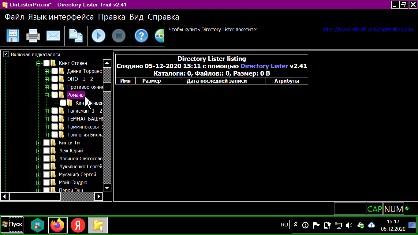

Rapunzi
Joshya
Привет! Только, только скачал и установил программу. Обьясните мне пожалуйста вот есть у меня список книг большой в разных форматах.
Соотвественно пытаюсь через обзор ту же папку открыть в DirListerPro
и не получается ничего!
прогамма не видит ничего!
Чего делать? Можете помочь?
Всего записей: 772 | Зарегистр. 20-01-2017 | Отправлено: 15:19 05-12-2020
shadow_member
Rapunzi
Ничего не показывает, т.к. ты ничего не выбрал. Поставь птичку на папку Романы, поставь птичку на папку Кинг Стивен. С первого разу содержимое папок может не отобразиться в правом поле, тогда птичку снять-поставить, и оно отобразится.
Всего записей: 22354 | Зарегистр. 18-07-2006 | Отправлено: 16:01 05-12-2020

Всего записей: 772 | Зарегистр. 20-01-2017 | Отправлено: 18:38 05-12-2020 | Исправлено: Rapunzi, 15:01 06-12-2020

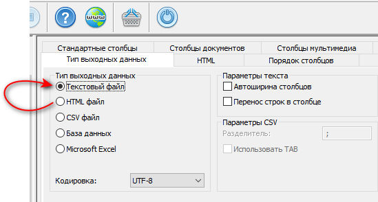

Rapunzi
shadow_member
Спасибо - с "птичкой" и правда все открылось,  даже удалось создать список. Но! Мне надоен список файлов в текстовом формате, чтобы можно было из него копировать нужные куски в прогу по автоматическому созданию папок. А так
список готовый вформате html  - как быть?
Всего записей: 772 | Зарегистр. 20-01-2017 | Отправлено: 15:01 06-12-2020

shadow_member
Rapunzi
Чтобы получить список в формате txt, переставь кнопку на один шаг вверх.
