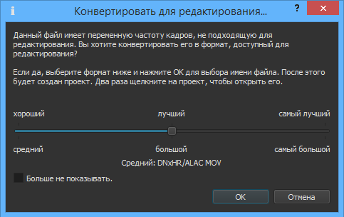

KOHAGEN
То есть, эта программа не умеет налету с переменной частотой кадров работать ?
И при любом вмешательстве этой прогой в такой формат, она его перекодирует и покоцает переменку ?
Всего записей: 55 | Зарегистр. 24-12-2006 | Отправлено: 23:54 16-11-2019 | Исправлено: KOHAGEN, 00:06 17-11-2019
KOHAGEN
На лету и не задумано. У меня был такой же вопрос к разработчику и он подсказал: выбираем формат кадра и доступных, если нужно добавляем свой вводим имя проекта, нажимаем далее, мастер открывает окно с настройками размер, фреймрейт, дальше открываем свой файл и делаем с ним то, что хотим. После нажимаем Экспорт и имя файла будет взято из имени проекта. Тот пример что я привёл в теме по ADM она считала 43 минуты, Shotcut на GTX 1060 18 секунд.
Всего записей: 35514 | Зарегистр. 31-07-2002 | Отправлено: 00:06 17-11-2019
KOHAGEN
Ну я взял своё FullHD с переменными 60 кадрами и на этом окошке нажал "самый лучший и большой" (не сжатый).
Оно его сконверкало в несжатый mkv с постоянными 60 кадрами, вместо переменных.
Потом я нажал экспортировать, как x264 3840х2160 60.
На выходе получилось замыленное изображение и не очень плавная постоянная частота кадров.
У Avidemux качество после таких операций было в стопиццот раз лучше
Или я что-то делаю ни так ? :о)
Всего записей: 55 | Зарегистр. 24-12-2006 | Отправлено: 00:13 17-11-2019 | Исправлено: KOHAGEN, 00:40 17-11-2019
KOHAGEN
Не так, явно. Посмотрите тот пример, что я кинул в ADM - картинки те же, что и были на входе. Давайте по шагам. Вот то, что подсказывал разработчик - на странице 3:
как правильно делать масштабирование:
создаём новый проект и в списке доступных видеорежимов выбираем Пользовательский, там Добавить, задаём новый режим с параметрами Размер и Частота кадра, его выбираем в первом экране мастера создания проекта, задаём уникальное имя проекта, затем добавляем туда первый файл, дальше монтируем на таймлайне задуманное. После завершения монтажа идём в Экспорт, Продвинутые где проверяем настройки экспорта и жмём  имя таба Экспорт. Имя сохраняемого ролика будет построено из названия проекта и типа используемого в нём контейнера. Например <проект>.мр4.
После можно поменять частоту и размеры выходного кадра в настройках проекта, до отработки мастера не надо - сюань что выставится.
Вы пропустили шаги настройки и скорее всего получили типовую ошибки JPEG - некорректное масштабирование по осям. Давайте отдохнём и со свежими силами всё глянем. А то с усталости только ошибки множить.
