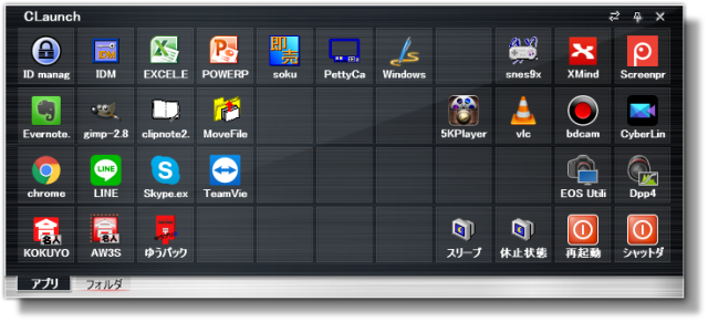

CLaunch - это лаунчер панельного типа для запуска программ.
Его возможности:
• Вы можете выбрать несколько операций для отображения панели запуска из более чем 100 видов методов, таких как двойной щелчок на рабочем столе, перемещение курсора к краям экрана или горячие клавиши.
 • Панель запуска скроется, когда курсор уйдет оттуда, поэтому она не будет мешать вашей работе.
 • Вы можете запускать зарегистрированные элементы непосредственно с помощью горячих клавиш и операций с мышью без отображения панели запуска.
 • Поддерживаются клавиши быстрого доступа и поиск элементов по ключевому слову, поэтому зарегистрированные элементы можно запускать только с клавиатуры.
 • Зарегистрированные элементы можно группировать по страницам и переключать страницу отображения поворотом колесика мыши.
 • Кроме того, зарегистрированные элементы можно разделить на страницы, создав подменю.
 • Настройка дизайна для конкретной страницы и отображение накладных значков облегчают идентификацию целевой страницы и элемента.
 • Может быть использован для портабельности с относительными путями.
 • Вы можете изменить внешний вид панели запуска, применив скины.
 • Программа бесплатна.
