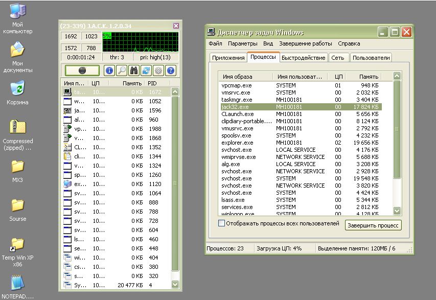

    MH100181Q
    Zivers
    Было 5-15%, стало всего 2-4%
    У меня на XP-юше:
    StygianDesolator
    Интересная функция реализована в ForceEnd
    Убивалка процесса с возможностью последующего автоубийства, отображается список потуг процесса, сколько раз его убили, и кого собсно убивали. Правда сабж настройки не сохраняет и после перезапука надо лопатить заново.
    А есть возможность стандартного запуска и закрытия программы? С наскока не нашёл.
    С помощью сабжа делать самоубийство, это хорошо, но просто крестиком чтобы закрывать, по старинке...
    И зачем кастрировали возможность работы на XP-юше?
    В предыдущих версиях были ошибки при перезапуске эксплорера, с этой версией на XP-юше такой проблемы уже нет..
    Работает корректно...
    Всего записей: 1511 | Зарегистр. 29-04-2008 | Отправлено: 04:44 15-03-2024 | Исправлено: MH100181Q, 04:56 15-03-2024
    StygianDesolator
    MH100181Q
    Запускается вроде как обычно? Если хотите чтобы сразу же окно видно было запускайте с параметром -ShowMainForm. Для закрытия - зажать shift и нажать на крестик.
    Что-то такое делал, возможно даже была версия с такими функциями, но сейчас большой пользы нет. Для запрета проще групповыми политиками пользоваться (не на хр, конечно же).
    Потому что были и есть проблемы. Даже на вашем скриншоте  - ни память, ни цп не показывается Всё что связано с работой с процессами в новых виндах изменили (в основном правами).
    Если вдруг окажется, что многим нужна поддержка хр, то можно попробовать организовать отдельную версию.
