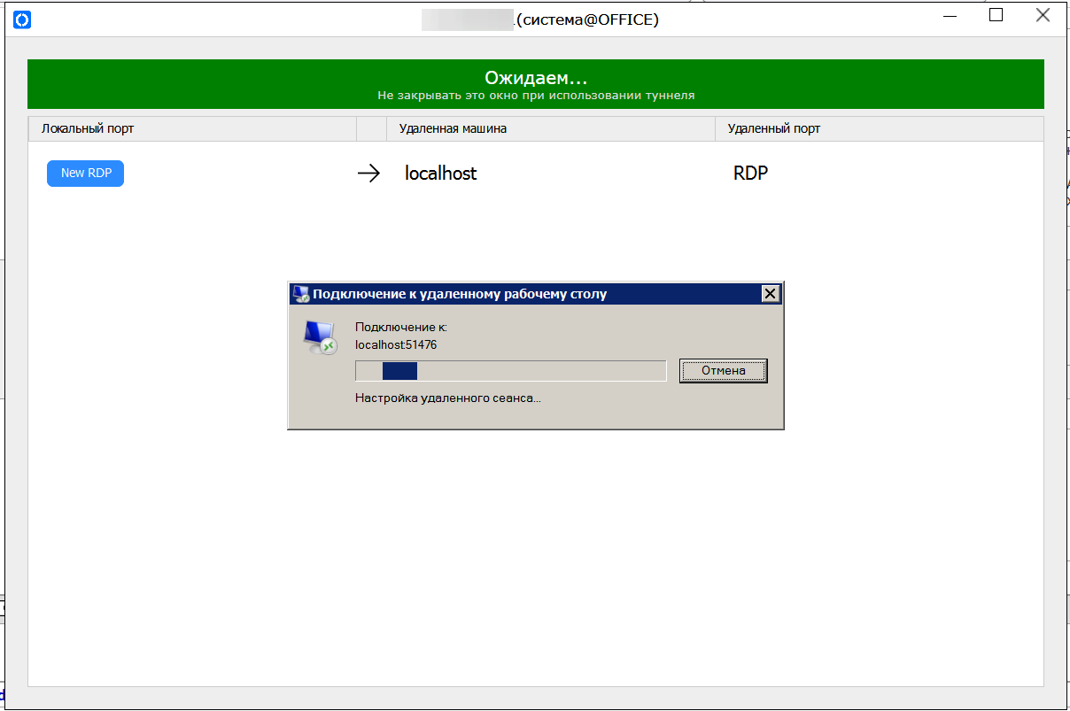

В процессе подключения выглядит так
На удалённом компе, ессно, должен работать RustDesk Service
У меня к компам за NAT, что через RustDesk, что через AmmyyAdmin по RDP без лишних вопросов подключается.
