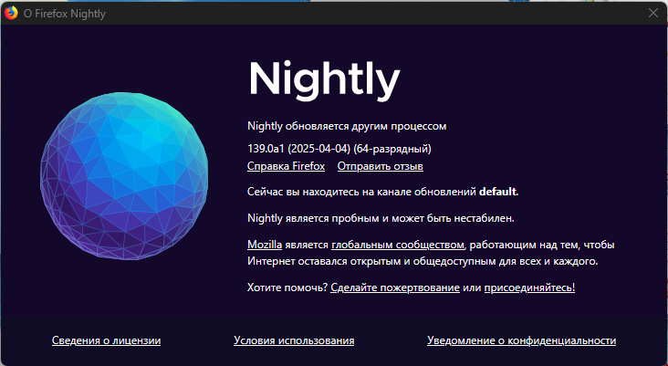

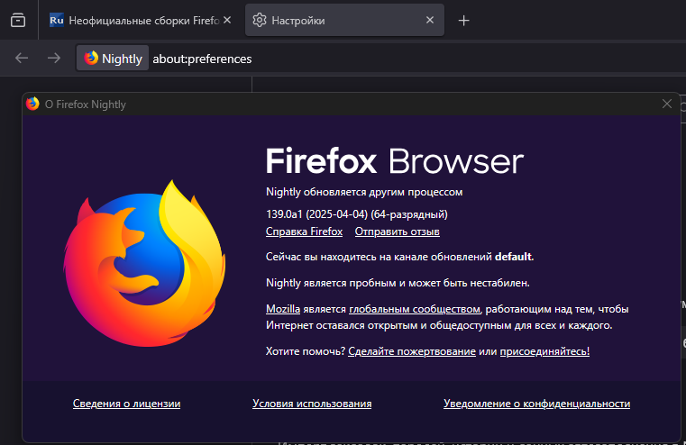

Подскажите, как можно эту плашку About на свою заменить, с иконкой Firefox вместо Nightly?
Всего записей: 2027 | Зарегистр. 09-03-2010 | Отправлено: 15:46 10-04-2025
ED_Sln
Dicinson
Это все в файле omni.ja в папке browser. Можно открыть архиватором, но вот насчет внутренней структуры и чем его правильно модифицировать не подскажу.
Всего записей: 1920 | Зарегистр. 05-11-2009 | Отправлено: 16:16 10-04-2025
Dicinson
ED_Sln
Благодарю
omni.ja - zip без сжатия, нужные картинки по пути \chrome\browser\content\branding
Всего записей: 2027 | Зарегистр. 09-03-2010 | Отправлено: 16:51 10-04-2025 | Исправлено: Dicinson, 18:01 10-04-2025
