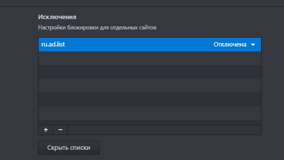

Есть какие-то шансы обойти это дело путем добавления какой-нибудь подписки в настройки AdBlock Vivaldi?
а в исключения пробовал добавлять? https://a.i.getapic.me/n6n3.png

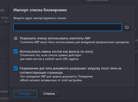

поэтому какие-то продвинутые фильтры загружать в него бесполезно, с ними он работать не сможет
продвинутые это какие? он грузит кстати много чего там, и ваш и https://downloads.vivaldi.com/lists/abp/abp-filters-anti-cv-current.txt
https://a.i.getapic.me/n6n7.png
там у них франкенштейн, и https://github.com/ric2b/Vivaldi-browser/tree/master/thirdparty/abp_snippets и https://github.com/ric2b/Vivaldi-browser/tree/master/thirdparty/ublock
ты просто в UI не можешь свой фильтр написать, чтобы видно было, но можешь добавить файлом txt с компа
