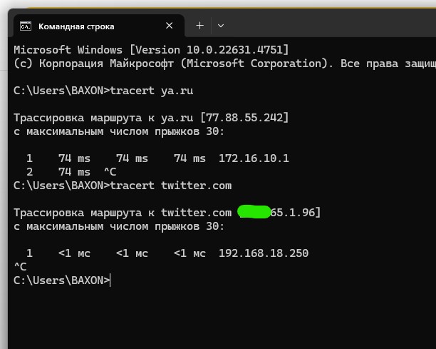

Я уже понимаю, что не в openvpn дело, но не знаю куда копать. Туннель поднимается. Трассировка к сайтам идёт через него. 2ip.ru показывает ip сервера.
Но при трассировке к, например, твиттеру, сразу в ip маршрута даёт ip заглушки провайдера (зелёным закрашено) и трассировка идёт не к серверу, а через ip роутера и далее через шлюзы провайдера
Скриншот трассировок, чтоб понятней было.
https://i124.fastpic.org/big/2025/0130/33/16c6c6ce2cf30e4da7a09692240f7633.jpg
Причём на телефоне установил клиент, и всё работает как нужно.
Возможно на винде 11 нужно как то прописать приоритеты маршрутизации.
На ДНС я думал, в конфиге  клиента прописано dhcp-option DNS 8.8.8.8 , но не помогает
Всего записей: 129 | Зарегистр. 07-04-2009 | Отправлено: 18:58 30-01-2025 | Исправлено: BAXON, 19:01 30-01-2025
mleo
BAXON
не пишите имя сайта, а ставьте ip
когда буквенное выражение, задействуется dns ((о чем вам было написано выше)
> tracert 77.88.55.242
А не помогает ничего, потому что в ОС не настроен днс должным образом.
Клиент впн не все пускает в тунель, т.к. KillSwitch либо кривой, либо его вовсе нет.
Всего записей: 7894 | Зарегистр. 19-05-2004 | Отправлено: 19:20 30-01-2025 | Исправлено: mleo, 19:24 30-01-2025
neorumtu
На винде надо на всех сетевых адаптерах ставить dns не от провайдера и не dhcp. Новые винды отправляют запросы на все имеющиеся резолверы и выбирают самый быстрый (обычно провайдера). Отличная утечка от MS. Кажется, настройка block-outside-dns в .ovpn конфиге борется с этим.
Всего записей: 884 | Зарегистр. 30-08-2023 | Отправлено: 19:33 30-01-2025
BAXON
Воо. Огромное спасибо. Прописал в конфиге клиента block-outside-dns   и всё заработало как нужно.
Всего записей: 129 | Зарегистр. 07-04-2009 | Отправлено: 19:38 30-01-2025
