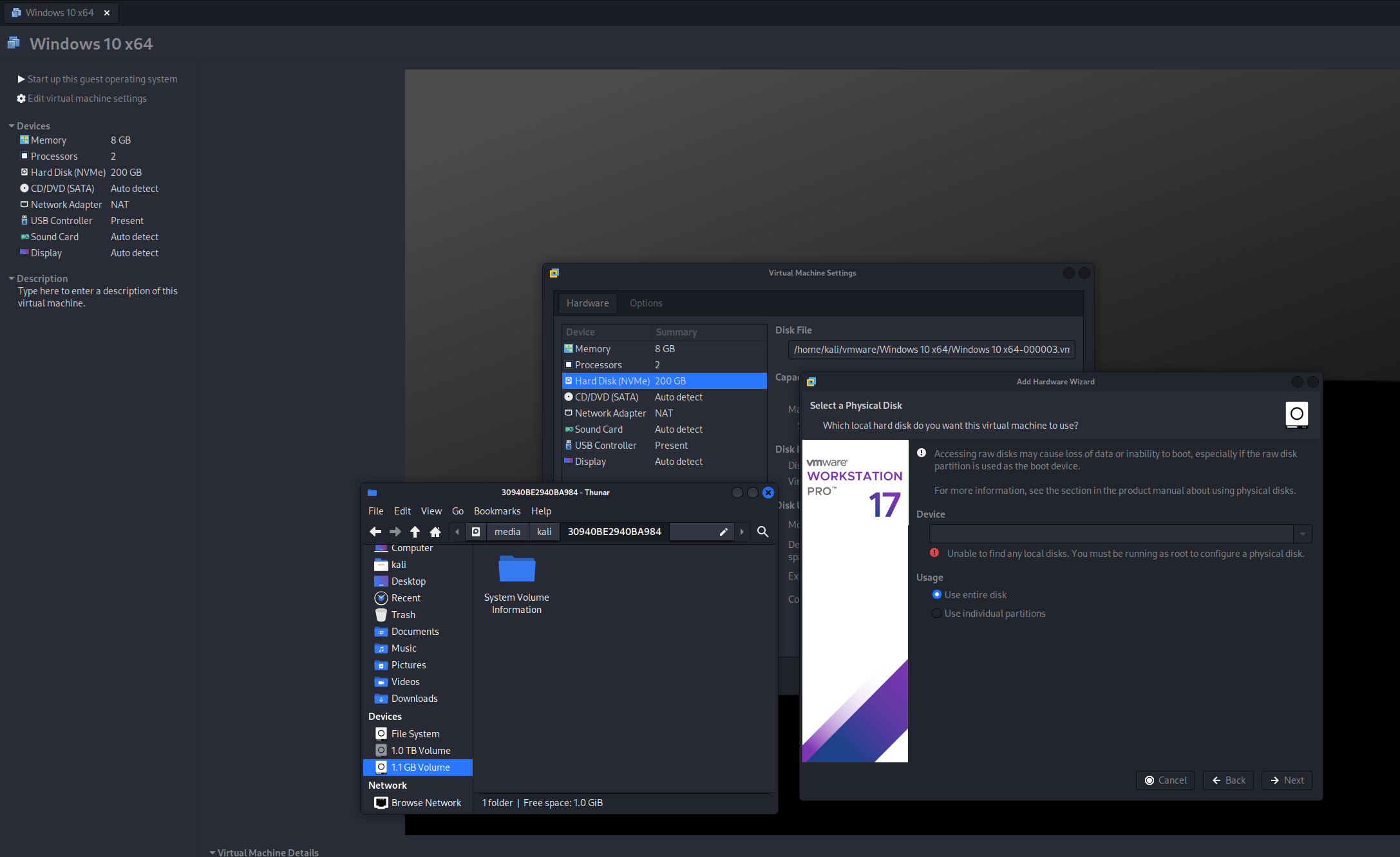

    geliuss
    Не получается добавить физический жесткий диск в kali linux.
    Всего записей: 50 | Зарегистр. 15-12-2012 | Отправлено: 13:51 26-09-2025 | Исправлено: geliuss, 20:46 26-09-2025
    GCRaistlin
    geliuss
    Надо еще мельче было скриншот сделать.
    Magically yours
    Raistlin
    Всего записей: 4470 | Зарегистр. 18-04-2005 | Отправлено: 14:07 26-09-2025

    Всего записей: 13 | Зарегистр. 26-07-2025 | Отправлено: 18:10 26-09-2025
    geliuss
    Поробуйте
    diskpart
    list disk
    select disk
    clean
    Пользуюсь linux.
    Всего записей: 50 | Зарегистр. 15-12-2012 | Отправлено: 20:47 26-09-2025
