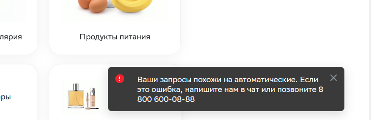

jameszero
Проверьте, у кого есть возможность, как сабж заходит и логинится на сбермегамаркете. Не пойму, то ли провайдер чудит, то ли программеры сбера криворукие сайт сломали.
Всего записей: 312 | Зарегистр. 11-02-2006 | Отправлено: 20:56 19-08-2022

jameszero
0t5
cannafu
kokoss19
INKOGNI
Спасибо.
У меня сначала появляется капча, как на скрине kokoss19, после которой так:
И не логинится ни по Сбер ID, ни по телефону.
Профиль Firefox создал новый без твиков. Провайдер Цифровой диалог Ростов-на-Дону. Странной, что другой браузер на Chromium движке логинится нормально, получается провайдер не при чём.
Всего записей: 312 | Зарегистр. 11-02-2006 | Отправлено: 08:12 20-08-2022 | Исправлено: jameszero, 08:41 20-08-2022
0t5
jameszero
Так и у меня то же самое. Надо быстро закрыть это сообщение и залогиниться. Я успеваю. Сайт у них дебиловатый.
Всего записей: 2477 | Зарегистр. 25-11-2018 | Отправлено: 09:32 20-08-2022
