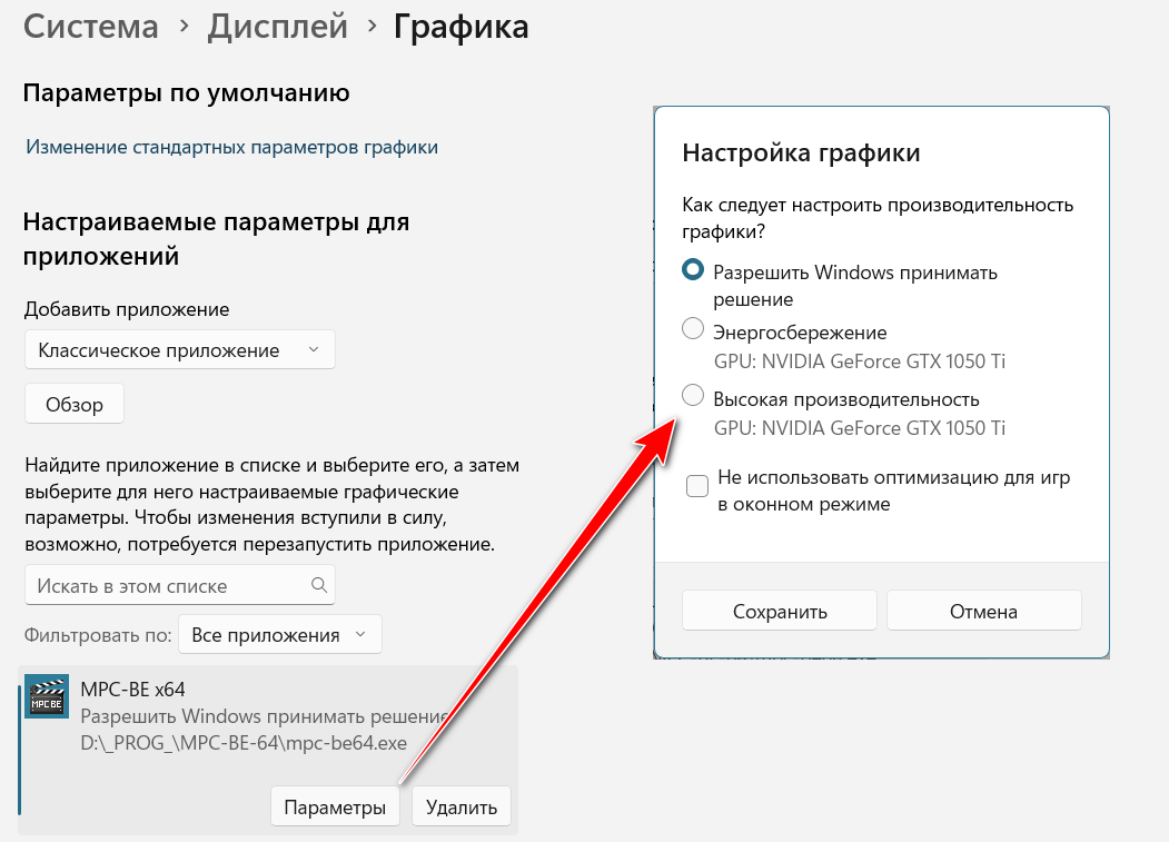

    В винде для MPC-BE выбрал высокую производительность - адаптер NVIDIA.
    Это как? Ноутбук?
    Но когда запускаю плеер на телевизоре, то виндовая настройка игнорируется и плеер играет через INTEL. Почему так?
    MPC VR выбирает адаптер согласно дисплею, на котором находиться окно. Как правило, это самый оптимальный вариант по производительности.

    Нет. Десктоп. В настройках винды добавляешь приложение и задаешь ему нужные параметры.
    На этом скрине нет пункта для выбора адаптера INTEL т.к. я его уже в биосе отключил (включал для экспериментов с синхрой), но принцип понятен
    V0lt
    Ну вот мне и не нравится такая автоматика без возможности "вручную" закрепить выбор адаптера.
    Получается, что ни руками в плеере не задать, ни в настройках винды, т.к. они игнорятся.

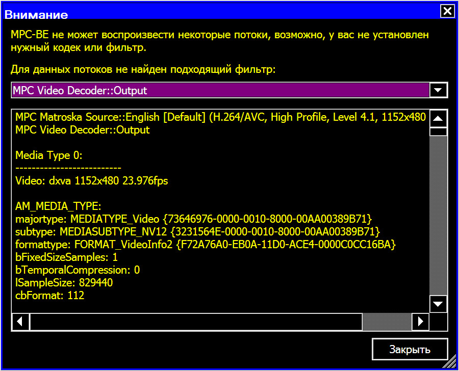

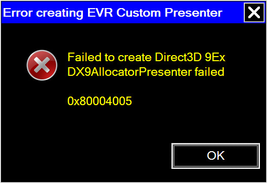

    Rapunzi
    Не работает плеер ни фига
    При попытке запуска через ПКМ получаем
    может быть дело в ошибке при установке?
    Всего записей: 772 | Зарегистр. 20-01-2017 | Отправлено: 14:09 23-09-2023
    Aleksoid1978
    Rapunzi
    Драйвера хоть на видяху установлены ? Такое чувство что юзается какой-то микрософтский стандартный адаптер.
    Всего записей: 9745 | Зарегистр. 11-05-2006 | Отправлено: 14:37 23-09-2023
    Rapunzi
    Aleksoid1978
    Я что ли Ось устанавливал?
    Как посмотреть про драйвера?
    Всего записей: 772 | Зарегистр. 20-01-2017 | Отправлено: 15:11 23-09-2023
    V0lt
    Rapunzi
    О какой ошибке идет речь?
    Диспетчер устройств > Видеоадаптеры.
    Ну и версию ОС назовите.

    Список уже есть в настройках винды (скрин я выкладывал) и юзер может выбрать там нужный адаптер. А плееру нужно просто позволить не игнорировать этот выбор.
    Всего записей: 6703 | Зарегистр. 20-12-2004 | Отправлено: 17:20 23-09-2023
    V0lt
    usalex
    Я никогда эту фигню на ПК не настраивал. К тому же на твоем скриншоте только 1 адаптер.
    Всего записей: 11411 | Зарегистр. 05-02-2003 | Отправлено: 17:26 23-09-2023
    usalex
    V0lt
    я ж объяснил почему там один. Было два, но после того, как удалил второй адаптер, остался один (на момент снятия скрина).
    Всего записей: 6703 | Зарегистр. 20-12-2004 | Отправлено: 18:01 23-09-2023
    V0lt
    usalex
    Допустим. А теперь объясни как приложению узнать, что там юзер выбрал для него?
    Может это только для некоторых приложений работает.
    Для ноутбука с гибридной графикой все понятно. Что выбрал драйвер, то приложение и кушает без вариантов. Приложения даже не знают, что есть два адаптера и произошло переключение.
    Всего записей: 11411 | Зарегистр. 05-02-2003 | Отправлено: 18:11 23-09-2023
    usalex
    V0lt
    ну, я ж не спец и техническими знаниями не обладаю. Но какие-то приложения ведь используют эту настройку (как-то узнают). Иначе зачем эта настройка вообще нужна в винде?
    Я не настаиваю на варианте с виндовой настройкой. Просто подумал, что с ней будет проще сделать (меньше работы). Но кошерней и удобней, чтоб список был в самом плеере.
