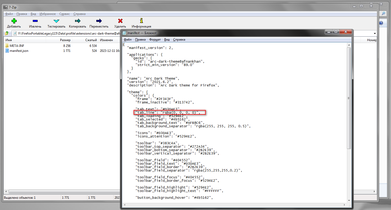

kokoss19
newTrampos
 Осталось выяснить, как добавить "бордюр" сверху в пару пикселей оранжевого цвета.
Если устроит, то можно обойтись и без использования стиля, в файле manifest.json в строке "tab_line": "rgba(0, 0, 0, 0)", изменить цвет на ->  rgba(255, 165, 0, 1)

kokoss19
deannik
В файле manifest.json нет строки "tab_line"
Win7 / FF115
Всего записей: 2174 | Зарегистр. 16-07-2018 | Отправлено: 00:06 15-12-2023 | Исправлено: kokoss19, 00:08 15-12-2023
deannik
kokoss19, это оказывается для расширения Arc Dark Theme. Не сразу понял. Спасибо.
