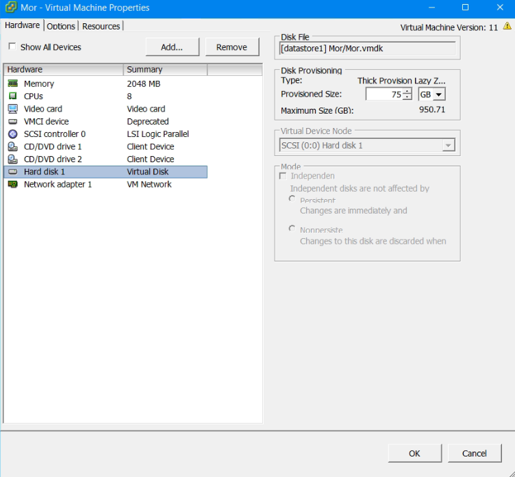

    drianuz
    Приветствую. Подскажите пожалуйста.
    В общем ситуация следующая.
    Есть старый сервак с рейд контроллером Адаптек 5805.
    Там установлена Vmware Esxi 6.5 в виде загрузочной системы.
    На нем несколько довольно старых виртуалок крутятся с 2003-2008 виндой.
    Хочу поставить новый комп с m.2 SSD и на него все это перенести, чтобы уйти от рейда и тд.
    Поставил 10ку, VMware Workstation 17 Pro, поднял виртуалку, на нее поставил Aomei 7.5, которым у меня делаются бекапы и восстановил туда из бекапа один из серверов. Самый старый, на 2003 винде.
    Так он зараза не грузится, блю скрин с ошибкой 0x0000007b.
    Остальные пока не пробовал. Скажите как такое побороть или может есть
    способ проще все это перенести?
    Через VMware vSphere Client выгрузить виртуалки нельзя, не активен пункт.
    Пытался через веб морду сервера - начинает долго качать потом ошибку выдает.
    Вообще хочу это все в идеале на VirtualBox перенести, как-то он мне приятнее в использовании.

    ED_Sln
    drianuz
    Смотрите какие настройки контроллера дисков в старой виртуалке и новой, должны быть одинаковые. Если в старой SCSI, то и в новой тоже он должен быть.

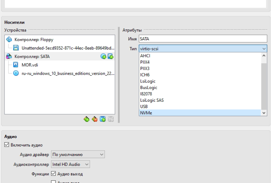

    drianuz
    Вот так установлено
    https://www.upload.ee/image/18718199/______________2025-10-19_230359.png
    Тут что выбирать?
    https://www.upload.ee/image/18718206/______.PNG
    Всего записей: 128 | Зарегистр. 25-06-2011 | Отправлено: 23:04 19-10-2025 | Исправлено: drianuz, 23:09 19-10-2025
    ED_Sln
    drianuz
    Тут что выбирать?
    Так это VBox на скриншоте, такой перенос вполне может не работать. Но попробуйте выбрать LsiLogic, на старой виртуалке он.
    Всего записей: 2046 | Зарегистр. 05-11-2009 | Отправлено: 08:42 20-10-2025
