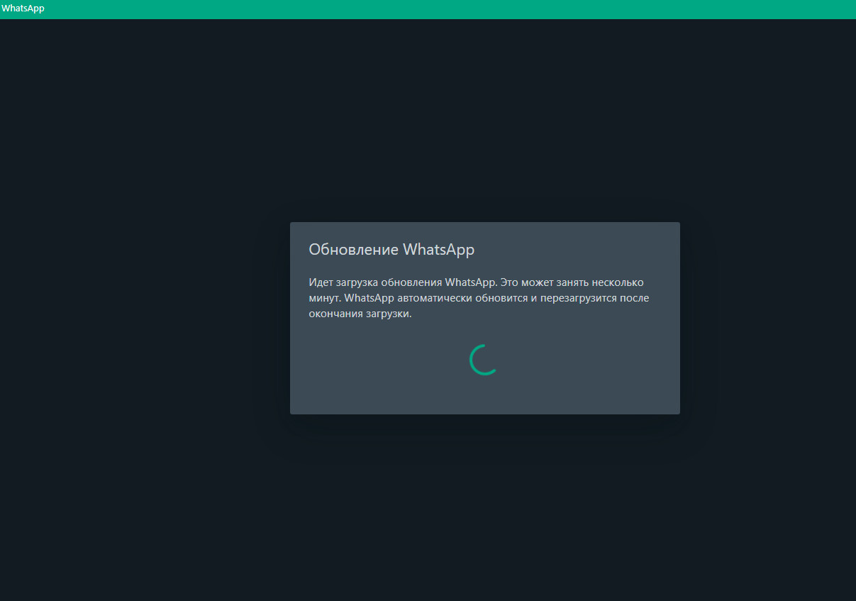

ALEX_45_ORP
стали все сборки (и от Altus Portable и другие) вот так запускаться, что делать в этом случае?
кто-нибудь знает?
я просто закрываю их,  и не жду загрузки ...
Всего записей: 1621 | Зарегистр. 10-12-2017 | Отправлено: 18:55 28-08-2023 | Исправлено: ALEX_45_ORP, 18:57 28-08-2023
artartar
Обновил WhatsApp Portable 2.2326.10_09.2023 · OvArt
http://forum.ru-board.com/topic.cgi?forum=5&topic=48583&start=640#17
Всего записей: 18 | Зарегистр. 29-09-2020 | Отправлено: 10:46 29-08-2023
ALEX_45_ORP
кто-нибудь знает?
конечно все знают! нужно юзать https://web.whatsapp.com/
Всего записей: 7187 | Зарегистр. 05-06-2012 | Отправлено: 10:52 29-08-2023
ALEX_45_ORP
вэб-версией юзал, но сейчас браузер-сборка ФФ, портативный и все в нем устраивает, а вот вэбка ватса не хочет запускаться на нем, даже и с прокси-ВПН-ом ...
так что подожду ответ на мой первый вопрос, а вам спс, конечно.
artartar
спс, работает
Всего записей: 1621 | Зарегистр. 10-12-2017 | Отправлено: 14:40 29-08-2023 | Исправлено: ALEX_45_ORP, 16:09 29-08-2023
