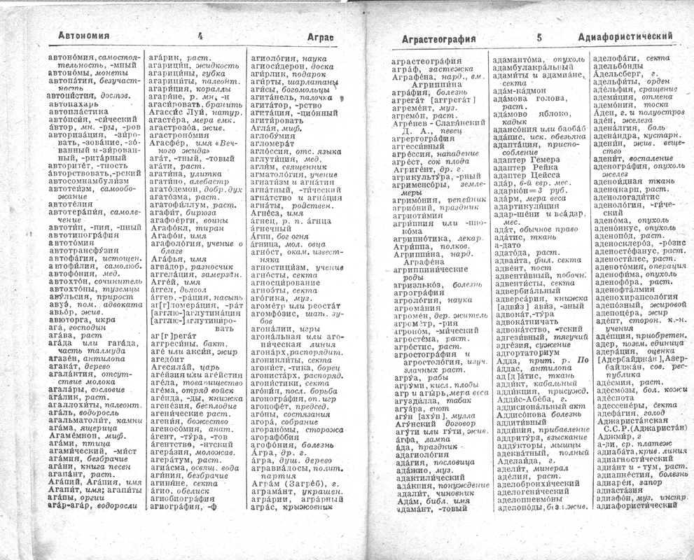

Изучаю STEX. Пытаюсь обработать одну книгу, сканы которой делал очень давно один мой хороший знакомы. Сканы не самого лучшего качества, но книга редкая. Подскажите, пожалуйста, какие методы бинаризации (пороги) подойдут для обработки страниц книги (тут их около 20).
Да, не нашел, как убрать изображение под спойлер, сорри. И, в реале качество изображения лучше, чем я загрузил с файлообменника.
Всего записей: 43 | Зарегистр. 06-09-2010 | Отправлено: 21:32 16-08-2025 | Исправлено: regulus777, 21:34 16-08-2025
zvezdochiot
regulus777 say:
акие методы бинаризации (пороги) подойдут для обработки страниц...
Не порогом единным...
Смотри релиз 1.2025.06.06, статья про EM denoiser. Ещё раз обращаю внимание на важность предфильтрации перед порогом.
Какой порог?
Вы как хотите, а я пользуюсь "EdgeDiv" с параметрами по умолчанию (кнопочка [D] после выбора порога). Но в теме полно любителей Wolf, а также Gatos (подойдут ли значения по умолчанию? наверняка не скажу, но рекомендую всё-равно нажимать [D], а после доводить параметры до кондиции).
PS: На скорую руку набросал: Я.диск.
Всего записей: 1107 | Зарегистр. 18-05-2023 | Отправлено: 21:48 16-08-2025 | Исправлено: zvezdochiot, 22:27 16-08-2025
