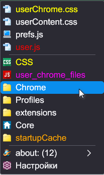

Как-то мимо меня вот такой симпатичный скрипт проскочил.
600 строк, 100500 опций, слишком чересчурный для меня, я настолько не фанатею Предпочитаю что попроще с практической ценностью для моих скромных нужд, типа такого

kokoss19
Предпочитаю что попроще с практической ценностью для моих скромных нужд, типа такого...
Не поделитесь кодом!

kokoss19
Конечно, с мыслями щас соберусь, для полного шика мне непонятны пара моментов, может, разберетесь.

kokoss19
может, разберетесь.
С чем ???
Add. Спасибо!

kokoss19
Отправил в PM с пояснениями.
