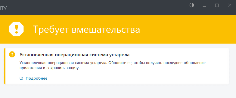

    Подскажите пожалуйста может кто-то в курсе как отключить уведомление «Установленная операционная система устарела». Win 10 22H2 (сборка ОС 19045.3693). В настройках уведомлений не нашел. Eset Endpoint Security 12.0.2062.0.
    Всего записей: 453 | Зарегистр. 25-04-2005 | Отправлено: 12:29 14-10-2025 | Исправлено: wsorg, 12:33 14-10-2025
    wsorg
    Возможно здесь
    Параметры > Дополнительные параметры > Интерфейс пользователя > Сведения о лицензии > Настройка статусов программы, связанных с лицензией > Редактировать > Поддержка программ > Установленная операционная система устарела
    Всего записей: 9358 | Зарегистр. 14-09-2020 | Отправлено: 12:54 14-10-2025
