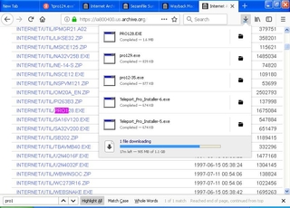

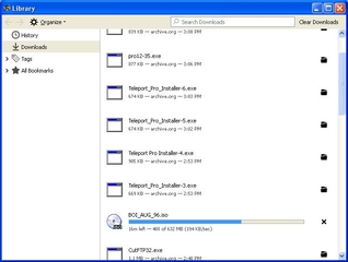

Luntyk
zzz528
Обнаружился такой баг при скачивании файлов. Если скачано много штук и первый недокачанный файл уходит за границу списка (который по кнопке), то, когда второй недокачанный попадает туда же, у него неправильно показывается размер. Первый на этот момент уже скачан полностью.
Всего записей: 138 | Зарегистр. 09-12-2013 | Отправлено: 13:14 12-09-2024
