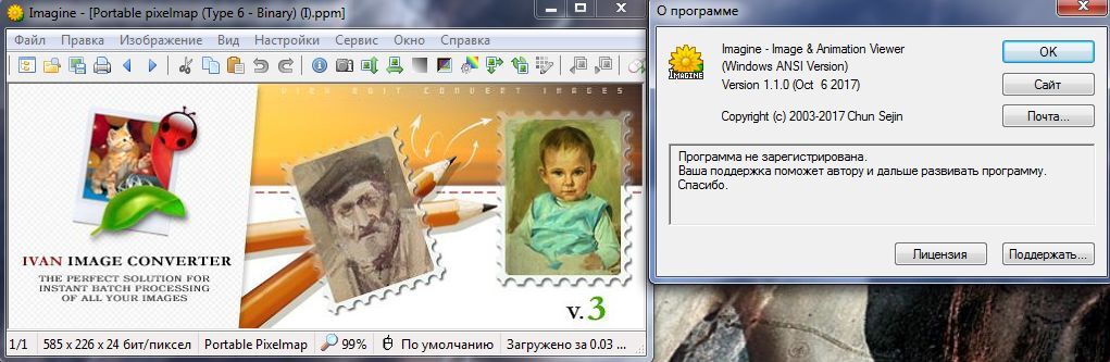

    У меня Imagine 1.90 не открывает эту картинку:
    Вот эту вот: http://bust.narod.ru/110NO190.zip
    А версия 1.10 открывала, как видите на снимке... Причём не весь формат Portable pixelmap (Type 6 - Binary), а конкретно эту.

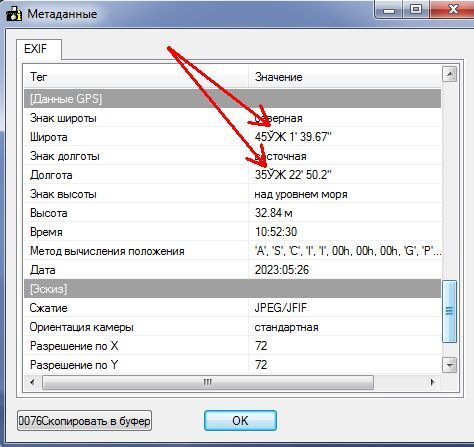

    Кроме того, обнаружил, что в EXIF в координатах GPS она пишет какую-то белиберду вместо градусов:

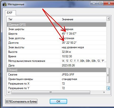

    А должно быть вот так:
    Ну то есть себе-то я исправил, а кому жаловаться, чтобы для всех исправить?
    А потому что не надо использовать ANSI версии программ уже лет эдак 24.
    На официальном сайте об этом белым по оранжевому написано.
    Всего записей: 11388 | Зарегистр. 05-02-2003 | Отправлено: 17:32 01-05-2025
    ED_Sln
    IFkO
    А русификатор точно стоит от нужной версии? Потому что вижу в кнопке "Скопировать в буфер" лишние символы, которых у меня нет, а еще у вас "Скопировать в буфер", а в русификаторе в 1.9.0 "Копировать в буфер".
    Попробуйте версии 1.8.0 и 1.8.1. О результатах сообщите, пожалуйста.
    Всего записей: 11388 | Зарегистр. 05-02-2003 | Отправлено: 17:45 01-05-2025 | Исправлено: V0lt, 17:49 01-05-2025
    ED_Sln
    V0lt
    1.8.0 открывает, новее него - нет.

    Русификатор ни при чём. Можете убедиться, посмотрев эти теги при англоязычном интерфейсе. А русификатор мой, он пока в работе, отсюда и лишние цифры.
    V0lt
    Этот ответ я засчитать никак не могу, извините. ANSI версии написаны для того, чтобы их использовали, не так ли? Вот я как раз один из тех, кому нужны именно они.
