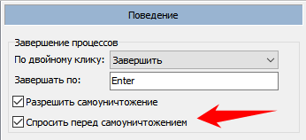

    dedulya68
     почему не работает эта опция?
    Рубит без спроса.
    Всего записей: 1093 | Зарегистр. 22-12-2016 | Отправлено: 16:39 19-07-2024 | Исправлено: dedulya68, 16:43 19-07-2024
    ChronoAngel
    САМОуничтожением написано, себя рубит без спроса?)) Проверил,спрашивает если пытаешься грохнут J.A.C.K.
    Всего записей: 1424 | Зарегистр. 30-12-2008 | Отправлено: 19:09 19-07-2024 | Исправлено: ChronoAngel, 19:11 19-07-2024
    StygianDesolator
    dedulya68
    Да, проверил - работает. Какое поведение вы ожидаете?
    Всего записей: 222 | Зарегистр. 12-01-2010 | Отправлено: 20:05 19-07-2024
