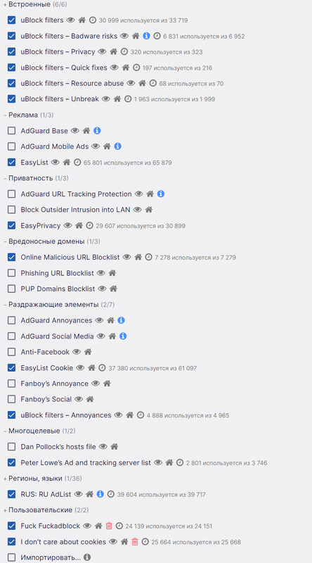

SeaHub
dimisa
Пост с замьюченным изображением из рандомного профиля - https://vk.com/wall121562_796
Проблема скрин - https://i.imgur.com/ULxFhVm.png
Список фильтров https://i.imgur.com/Pe19RQE.png + добавлен "AdGuard Base"
Всего записей: 215 | Зарегистр. 06-12-2022 | Отправлено: 00:46 27-04-2023 | Исправлено: SeaHub, 00:48 27-04-2023
dimisa
RU AdList
SeaHub
В отношении этой картинки не действуют никакие стили с блюром. Для пользователей без аккаунта картинки изначально грузятся из другого каталога. Исходный адрес картинки выглядит так >
https://sun9-76.userapi.com/impf/RprGthJF-0ahrlLRvYk3yJoVSm20RbnCjhwGMg/csvAilIA2mI.jpg?size=768x432&quality=95&blur=50,20&sign=2f7cbd39fb9ad5c548c2b3b1b1495bda&c_uniq_tag=jEFwz0iNMgdzHioB4g46KVAUHw8bB22rasJ_dD1XWXw&type=album
Путь сетевого запроса содержит параметр blur, но даже если сократить его до расширения изображения, правилом >
||userapi.com/impf/*.jpg$removeparam=|
То картинка станет тупо недоступной >
Сделать её доступной можно только обратившись к другому каталогу, исключив из пути impf>
https://sun9-76.userapi.com/RprGthJF-0ahrlLRvYk3yJoVSm20RbnCjhwGMg/csvAilIA2mI.jpg
Но функционала, позволяющего вырезать из сетевого запроса часть пути, не являющегося параметром, у uBlock Origin нет. И я сомневаюсь, что автор добавит его, даже если об этом попросить.
Всего записей: 7250 | Зарегистр. 02-08-2016 | Отправлено: 13:16 27-04-2023 | Исправлено: dimisa, 13:17 27-04-2023
