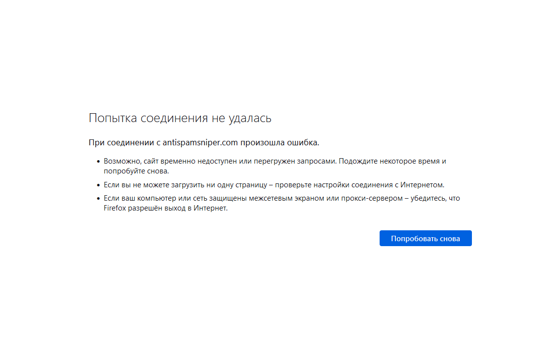

Starback
Merlin_Cori 09:48 28-05-2024 UTC+3
Это иллюзия?
Не-а, ни разу Пробовал с двух разных компьютеров -
домашнего и рабочего, результат один и тот же
https://s1.hostingkartinok.com/uploads/images/2024/05/a1ac7930a3eb1574e7fbb94fa0269e4c.png
UPDATE 11.55 UTC+3
А прямо сейчас работает, ну да ладно
Всего записей: 1157 | Зарегистр. 17-09-2010 | Отправлено: 08:37 29-05-2024 | Исправлено: Starback, 11:56 29-05-2024
