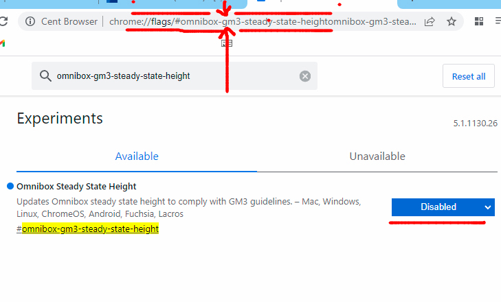

synthetyic_man
Уменьшить ширину адресной строки:
chrome://flags/#omnibox-gm3-steady-state-height
Параметр:
Сделать параметр Disable
Всего записей: 208 | Зарегистр. 05-01-2020 | Отправлено: 18:48 19-04-2024
Есть такое.
Или альтернативный вариант - прописать
--disable-features=OmniboxSteadyStateHeight
в "cb_config.ini".
Делает ровно то же самое, только чуть проще не потерять.
