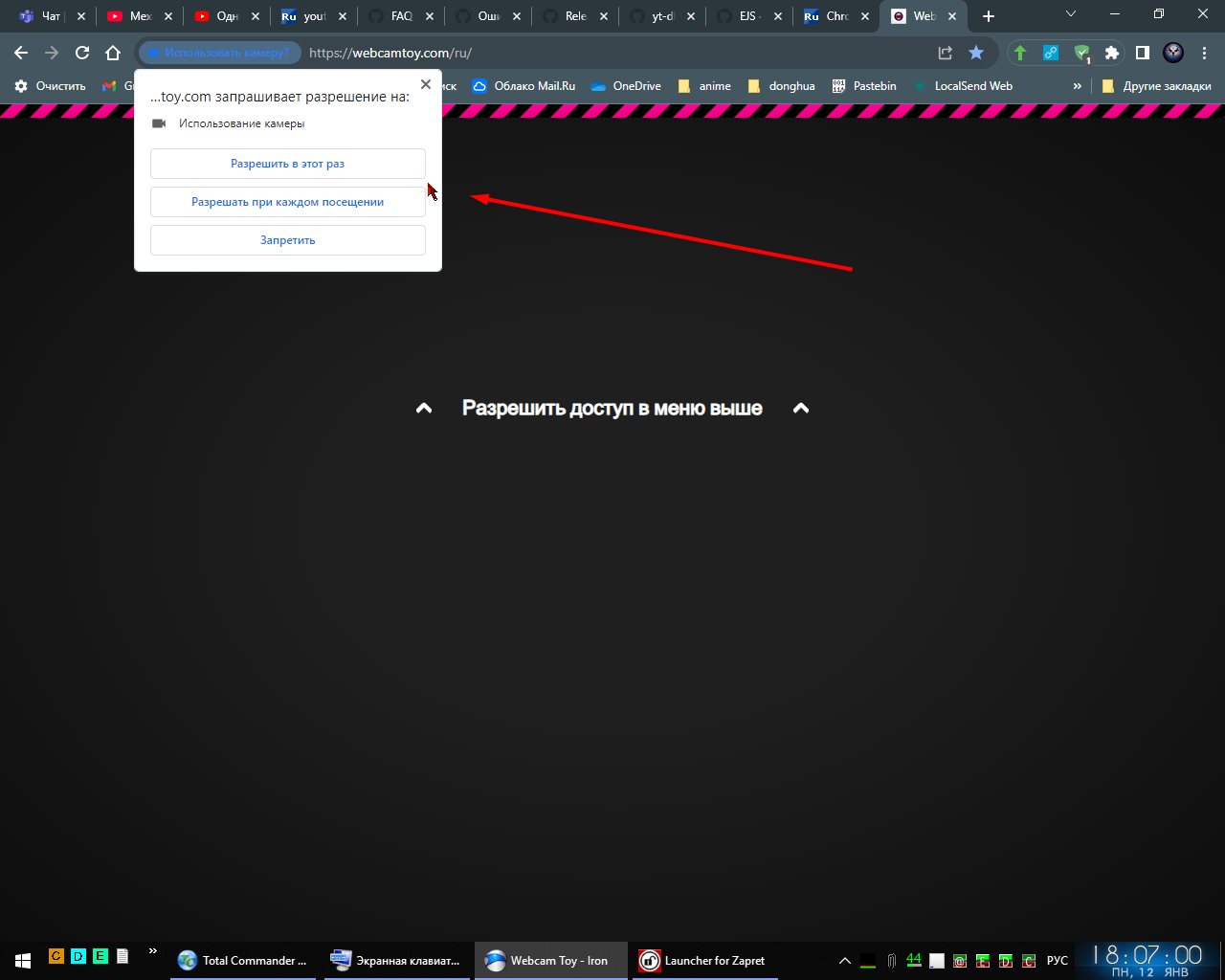

для начала попробуй вот на этих ресурсах задействовать камеру (и получаешь ли хоть запрос на разрешение доступа к камере):
https://webcammictest.com/ru/
https://webcamera.io/ru/
https://ru.webcamtests.com/
https://webcamtoy.com/ru/

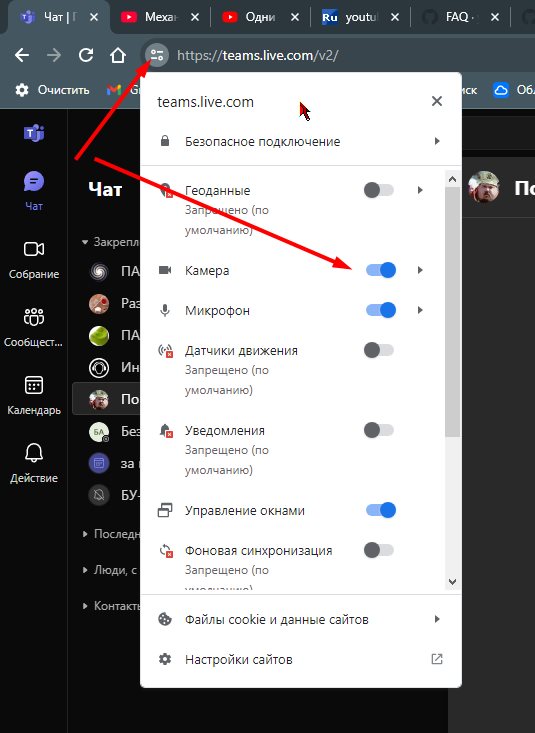

ну и так же находясь на вкладке Тимса  -  нажми на значёк перед адресной строкой, и проверь - включена ли галка для камеры

Все разрешения для вебкамеры есть, проверено неоднократно. Но всё равно - благодарствую за быстрый (как всегда!) отклик.
