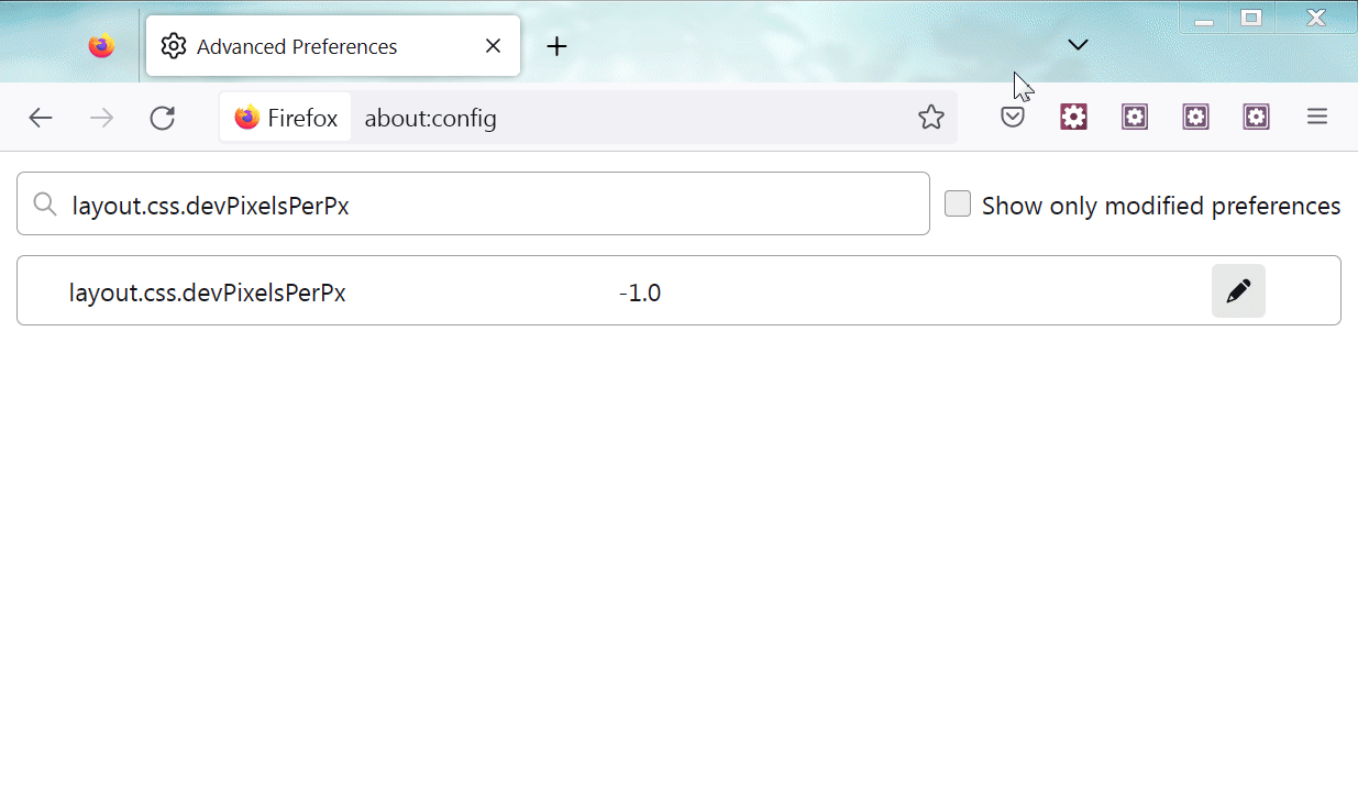

bomzz
Yankell
В about:config найдите параметр layout.css.devPixelsPerPx и поменяйте значение, к примеру, на 1.6.
поменял на 116 на 1.5 ничего не меняется или я не вижу что
уже почти такая же Mozilla получилась. только цвет панели сверху белый а не синий.
в 42 встроенная кнопка свернуть в трей
Всего записей: 3761 | Зарегистр. 29-03-2016 | Отправлено: 17:21 09-02-2026 | Исправлено: bomzz, 17:29 09-02-2026

Yankell
bomzz
Попробуйте другие числа, 2, например. 1.5 может быть мало.

bomzz
Yankell
на 4 поменял ничего не меняется. может косяк в версии. мне чисто интересно было что должно поменяться

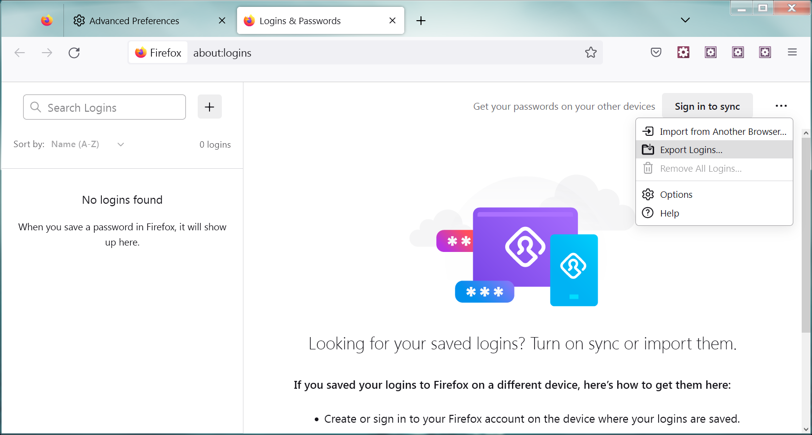

bomzz
как обычно все не слава богу. ни в 116 ни в 115 нет импорта паролей
Импорт данных логинов и паролей из файла
about:config
security.allow_eval
signon.management.page.fileImport.enabled
помогло
еще один рецепт переноса паролей
signon.management.page.fileImport.enabled -> true
about:logins

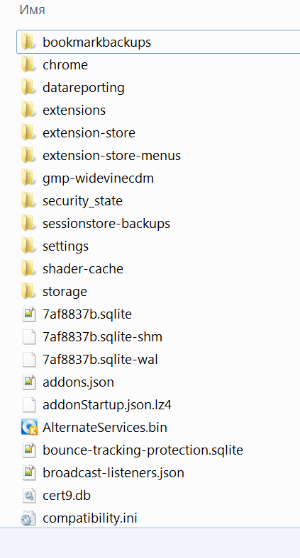

falcon1598
Папка, которую копируете в профиль портейбла, выглядит так?
