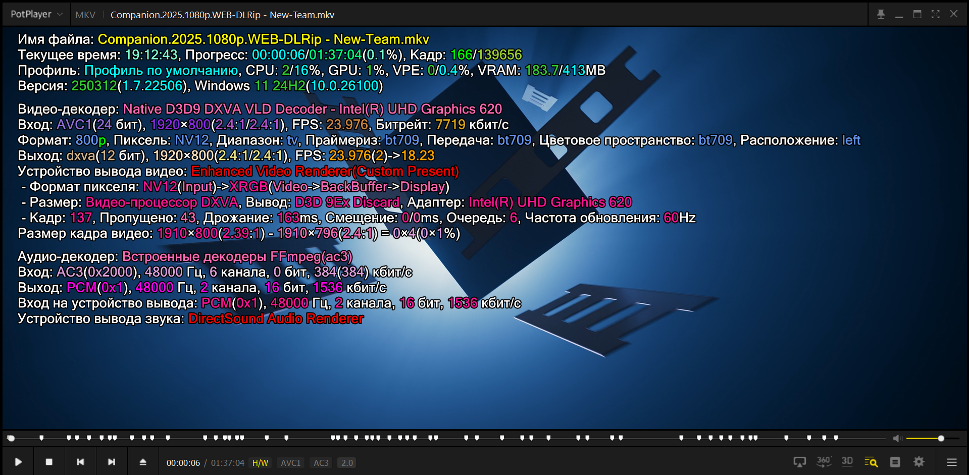

    Andrius
    7sh3
    когда после задержки запускается что там в инфе на экране с tab
    инфа
    в системе 2 видео адаптера: Intel UHD Graphics 620 и NVIDIA GeForce MX250. Это не может провоцировать проблему?
    Всего записей: 290 | Зарегистр. 07-05-2002 | Отправлено: 20:23 13-03-2025 | Исправлено: Andrius, 20:39 13-03-2025
