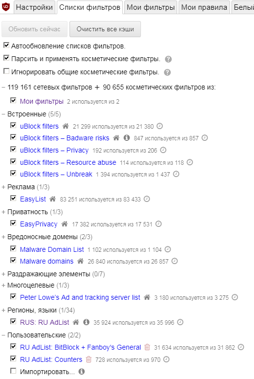

antsm
dimisa
OK. Справа тоже баннер появляется периодически:
https://i.postimg.cc/T3V0qSmk/ym2.png
Прибил таким образом:
music.yandex.by,music.yandex.kz,music.yandex.ru,music.yandex.ua,music.yandex.uz##.sidebar > div > div:not([class*="teaser"])
p.s:
Opera 54.0.2952.54
uBlock Origin v1.24.4
Набор фильтров: https://i.postimg.cc/4xDX9WVN/ublock.png
Всего записей: 153 | Зарегистр. 30-01-2006 | Отправлено: 14:02 16-04-2020 | Исправлено: antsm, 14:07 16-04-2020
dimisa
RU AdList
antsm
Что-то не наблюдаю. В других браузерах проблема повторяется?
